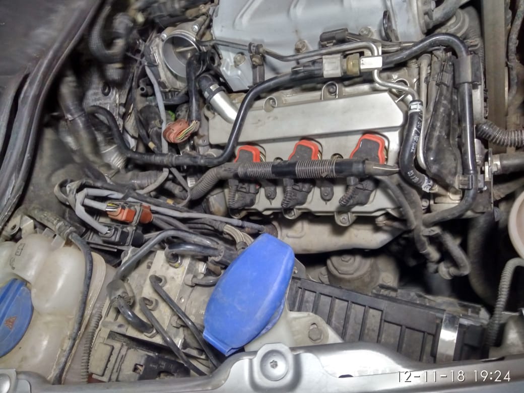

Доброе утро,Владимир!Подскажите,правильно мне собрали эти трубки,после замены двигателя?Одна перетерлась о привод!
VIN?
Нет....

24.03.2021, 11:06   #5
35jass
А что неправильно,я не пойму пока?
Отправлено с моего SM-A300F через Tapatalk
24.03.2021, 11:32   #6
Должно быть так...

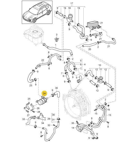

24.03.2021, 21:46   #8
35jass
А как снять позицию 22,на ней остались куски25 и герметик старый!Не представляю как их очистить,наверное придется снимать22
24.03.2021, 21:53   #9
Сообщение от 35jass Посмотреть сообщение
22 позицию нужно заменить на нового образца и поставить новые шланги магистрали отопителя салона, с новыми хомутами
