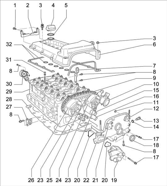

Демонтаж ГБЦ 3.2
Технические значения
Болт крепления держателя жгута проводов M6 x 14 момент затяжки 10 Nm
Болт крепления с распорной втулкой и уплотнительным кольцом M6 момент затяжки 10 Nm
Гайка крепления со стороны системы управления M6 момент затяжки 10 Nm
Болт крепления M8 момент затяжки 23 Nm
Датчик Холла для выпускного распредвала M6 x 17 момент затяжки 8 Nm
Натяжитель цепи момент затяжки 40 Nm
Гидравлический клапан системы регулирования фаз газораспределения впускного распредвала M5 x 10 момент затяжки 6 Nm
Гидравлический клапан системы регулирования фаз газораспределения выпускного распредвала M5 x 10 момент затяжки 6 Nm
Болт крепления M6 x 68 M6 x 20 момент затяжки 8 Nm
Датчик Холла для впускного распредвала Болт крепления M6 x 17 момент затяжки 8 Nm
Болт крепления фазовращателя распредвала M12 x 85 момент затяжки 60 Nm
Болт крепления фазовращателя распредвала M12 x 85 угол затяжки 90°
Болты ГБЦ M10 x 111 и 140 первичная затяжка 30 Nm
Болты ГБЦ M10 x 111 и 140 конечная затяжка 50 Nm
Болты ГБЦ M10 x 111 и 140 угол затяжки 180°
Предварительные работы
Снять двигатель.
Вывесить двигатель на монтажном кронштейне.
1. Отсоединить жгут проводки вокруг ГБЦ и отложить в сторону.
2. Снять распределитель впускного воздуха
3. Снять крышку ГБЦ
Обзор элементов: ГБЦ
-1- - → момент затяжки: 10 Nm
-2- - Держатель жгута проводов
-3- - → момент затяжки: 10 Nm; проверить уплотнительное кольцо и при необходимости заменить
-4- - Крышка
-5- - Уплотнительное кольцо; проверить и при необходимости заменить.
-6- - Крышка ГБЦ
-7- - Проушина для вывешивания
-8- - → момент затяжки: 23 Nm
-9- - Цепь распредвалов; придерживаться направления движения; отрегулировать фазы газораспределения → 150516 Регулирование фаз газораспределения распредвалов
-10- - Комбинированный клапан системы подачи вторичного воздуха
-11- - Уплотнительное кольцо; заменить и смазать перед установкой
-12- - → момент затяжки: 8 Nm; перед отсоединением пометить разъем кабеля
-13- - → момент затяжки: 40 Nm; заменить уплотнительное кольцо
-14- - Уплотнительное кольцо; заменить
-15- - → момент затяжки: 6 Nm; перед отсоединением пометить разъем кабеля; запомнить монтажное положение и цвет гидравлического клапана (черный)
-16- - → момент затяжки: 6 Nm; перед отсоединением пометить разъем кабеля; запомнить монтажное положение и цвет гидравлического клапана (коричневый)
-17- - → момент затяжки: 8 Nm
-18- - Уплотнительное кольцо
-19- - Кожух регулятора ОЖ; замена прокладки
-20- - Уплотнительное кольцо; заменить
-21- - → момент затяжки: 8 Nm; перед отсоединением пометить разъем кабеля
-22- - Верхняя крышка кожуха цепи ГРМ
-23- - → момент затяжки: 60 Nm → угол затяжки: 90°
-24- - Фазовращатель выпускного распредвала 32A
-25- - Планка успокоителя; вставить в зажимы
-26- - Фазовращатель впускного распредвала 24E
-27- - Проушина
-28- - Прокладка ГБЦ; заменить; заменить ОЖ
-29- - ГБЦ; очистить уплотнительные поверхности; проверить на перекос; заменить ОЖ
-30- - Натяжной элемент
-31- - → первичная затяжка: 30 Nm → конечная затяжка: 50 Nm → угол затяжки: 180°; заменить; смазать; длинные болты - в центр
-32- - Прокладки крышек ГБЦ; учитывать монтажное положение; проверить и при необходимости заменить

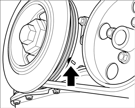

1. За коленвал установить двигатель в ВМТ цилиндра 1. Для этого прокрутить коленвал, пока его шкив не совпадет с меткой ВМТ на блоке двигателя -см. стрелка- .

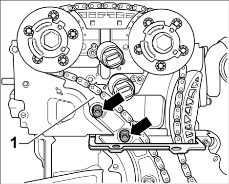

4. Снять цепь ГРМ между промежуточным валом и распредвалами. Для этого демонтировать черную направляющую планку -1- , открутив 2 крепежных винта M8 x 43 -стрелки- , и положить цепь ГРМ в сторону к распредвалу.

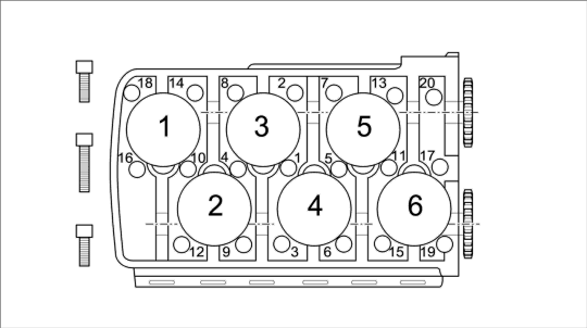

Винты ГБЦ расположены в три ряда, в центральном ряду используются более длинные винты.
Винты крепления ГБЦ заменяются.
5. Открутить винты крепления ГБЦ в последовательности, обратной указанной, снаружи внутрь -см. рисунок- .
