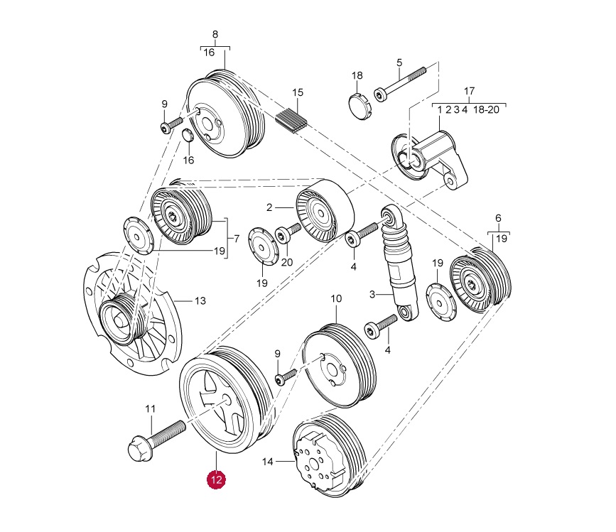

всем привет. Хотел узнать? шкив который стоит на колене срезало шпонку а на звездочке осталась. можно сделать новый шкив и перекрутить болтом.
Добавлено через 1 минуту
Да забыл мотор 4.5 турбо 955
06.10.2014, 17:08   #2
Сообщение от Papamujik Посмотреть сообщение
всем привет.
Добрый день.
хотите сделать новый вибропоглотитель коленвала?

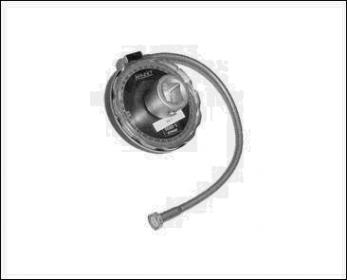

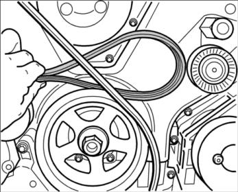

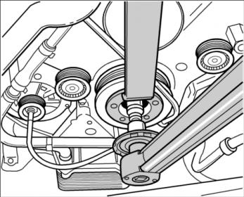

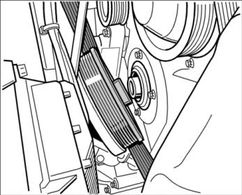

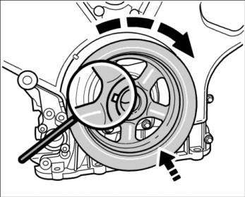

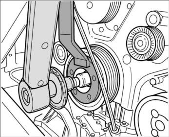

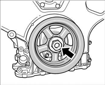

Установить на коленвал призматич. шпонку. При установке гасителя крутильных колебаний (ременного шкива коленвала) призматическая шпонка должна попасть в паз.
Призматич. шпонка не должна упасть в двигатель.
Гаситель крутильных колебаний (ременный шкив коленвала) и торец коленвала необходимо очистить
1. Насадить ременный диск втулку на торец коленвала. Затем слегка нажать на ременный шкив по направлению к двигателю, одновременно поворачивая его до тех пор, пока он не начнет скользить по направлению к крышке кожуха привода ГРМ. При этом следить за призматической шпонкой.
2. От руки ввернуть новый центральный винт в коленвал.

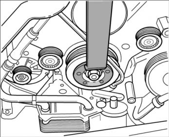

3. Вставить контропору 96790 в ременный шкив и прокручивать до блокировки. Контропору должен удерживать второй механик.
4. Затянуть центральный винт. → предварительная затяжка: 20 Nm, затем → предварительная затяжка: 50 Nm, затем → предварительная затяжка: 250 Nm

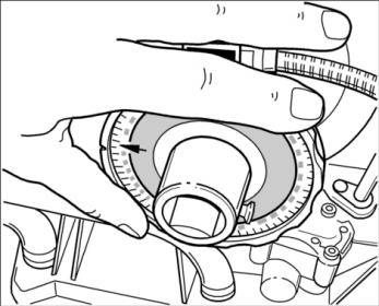

5. Установить индикатор угла затяжки Механический индикатор угла затяжки для затяжки на определенный угол Nr.88-1. Установить магнитную ножку на металлический элемент и поворотом сбросить шкалу на 0. В качестве альтернативы применению индикатора угла затяжки можно нанести водостойким маркером метки на демпфере крутильных колебаний (ременном шкиве коленчатого вала) и центральном винте. Сплошная метка на крепежном винте и демпфере крутильных колебаний используется в качестве исходной точки, еще одна метка только на демпфере крутильных колебаний, нанесенная под углом 90° к первой метке, является конечной точкой затяжки.
6. Затянуть центральный винт с углом затяжки. → угол конечной затяжки: 90°
