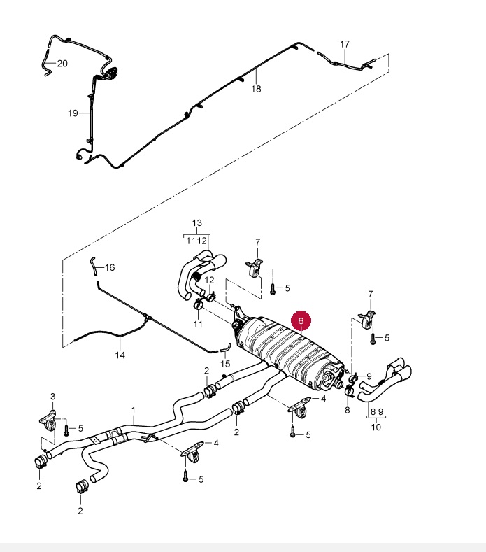

Добрый день! Владимир, вопим больше к вам, но может еще кто то знает. Кай gts 2009 год.в выхлопе стоят заслонки которые изменяют звук и сам выхлоп но вот незадача..... Обычно проблем не было они закрываються открываються а не так давно вдруг начали дребезжать в обычном режиме ну соответственно в режиме спорт все ок! Особенно утром когда заводишь они долго дребезжат! Вакуум насос работает нормально трубки скидывали с управления заслонками вроде сосет но не очень сильно.... Подскажите! Еще раз я имел ввиду о заслонках в выхлопе

если механический вакуумный насос в норме, эл. магнитный клапан тоже работает, повреждения вакуумной магистрали нет, тогда дефект самих заслонок, меняется вся задняя банка в сборе...

И сколько стоит это удовольствие......
22.09.2014, 15:47   #4
81500 руб.
