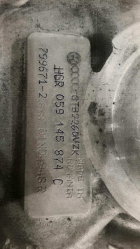

Всем здравствуйте. Поменял турбину. Когда мне официалы отказались говорить номер запчасти то я полез с фонариком под капот. Нашел там номера и по ним нашел картинку моей турбины. Она оказалась фирмы Гарет. Созвонился с представителями Гарет в России, продиктовал им номер, они сделали запрос и сказали что это старый номер турбины, а новый им прислали. По новому номеру турбина оказалась в наличии и стоила 52 000. В итоге купил, поставил, езжу.

Новый номер турбины 819968-5001S он же 810822-5003S подходит для многих дизельных 3.0 ауди, фольцвагенов и порше.

можно сказать что вам повезло,турбины одинаковые Audi A6, A8, Q7, 819968-0001 / 819968-5001S / 810822-0003 / 810822-5003S / 810822-0002 / 810822-5002S (OEM 059145874L), 3.0л TDI 245 Euro 6, 180 kW, с 2011г, Турбина Garrett GTB2260VZK
, бывает такое что программа управления сервопривода разная,или требует коллибровки которую не делают даже официалы(были и такие случаи)
