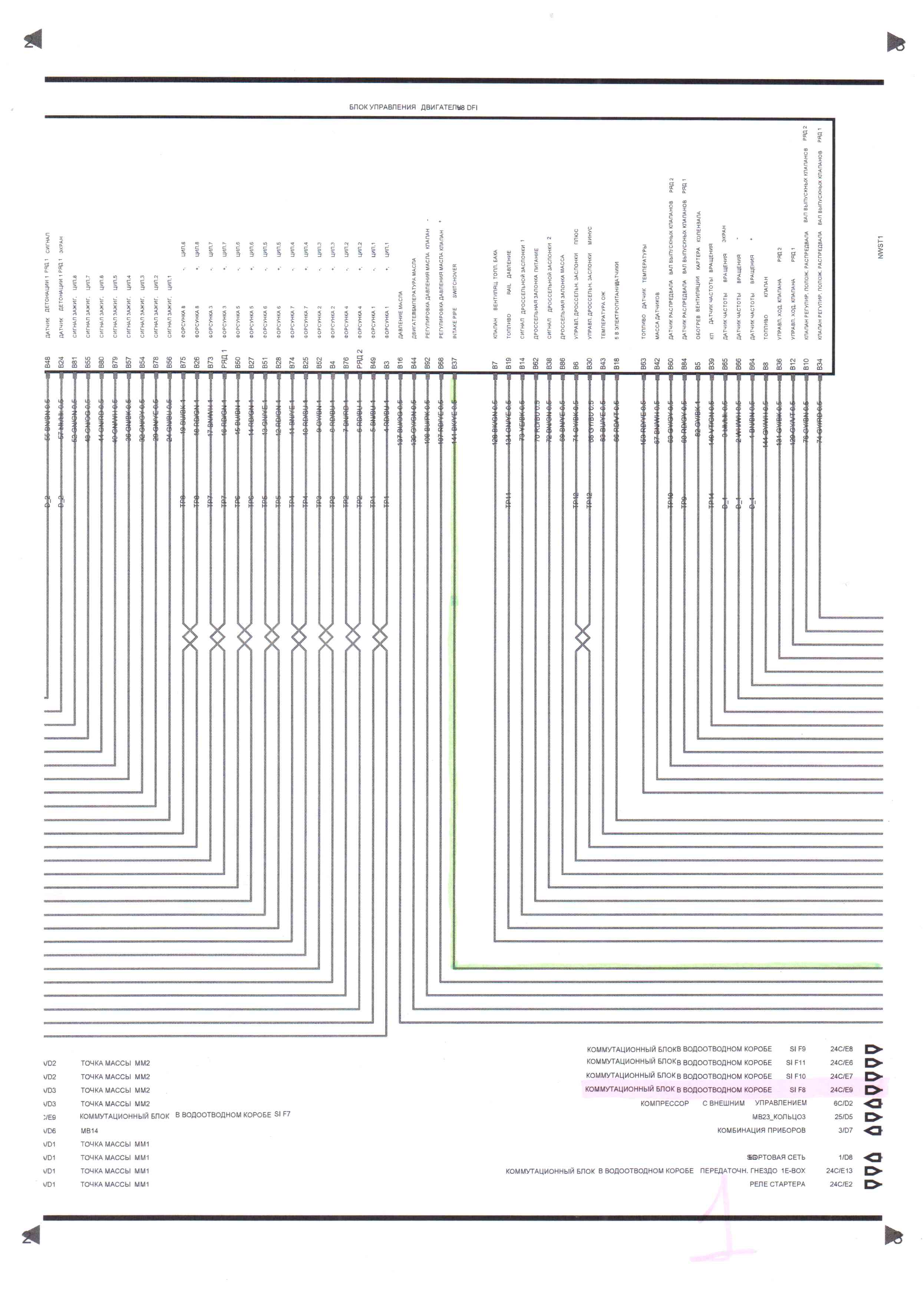

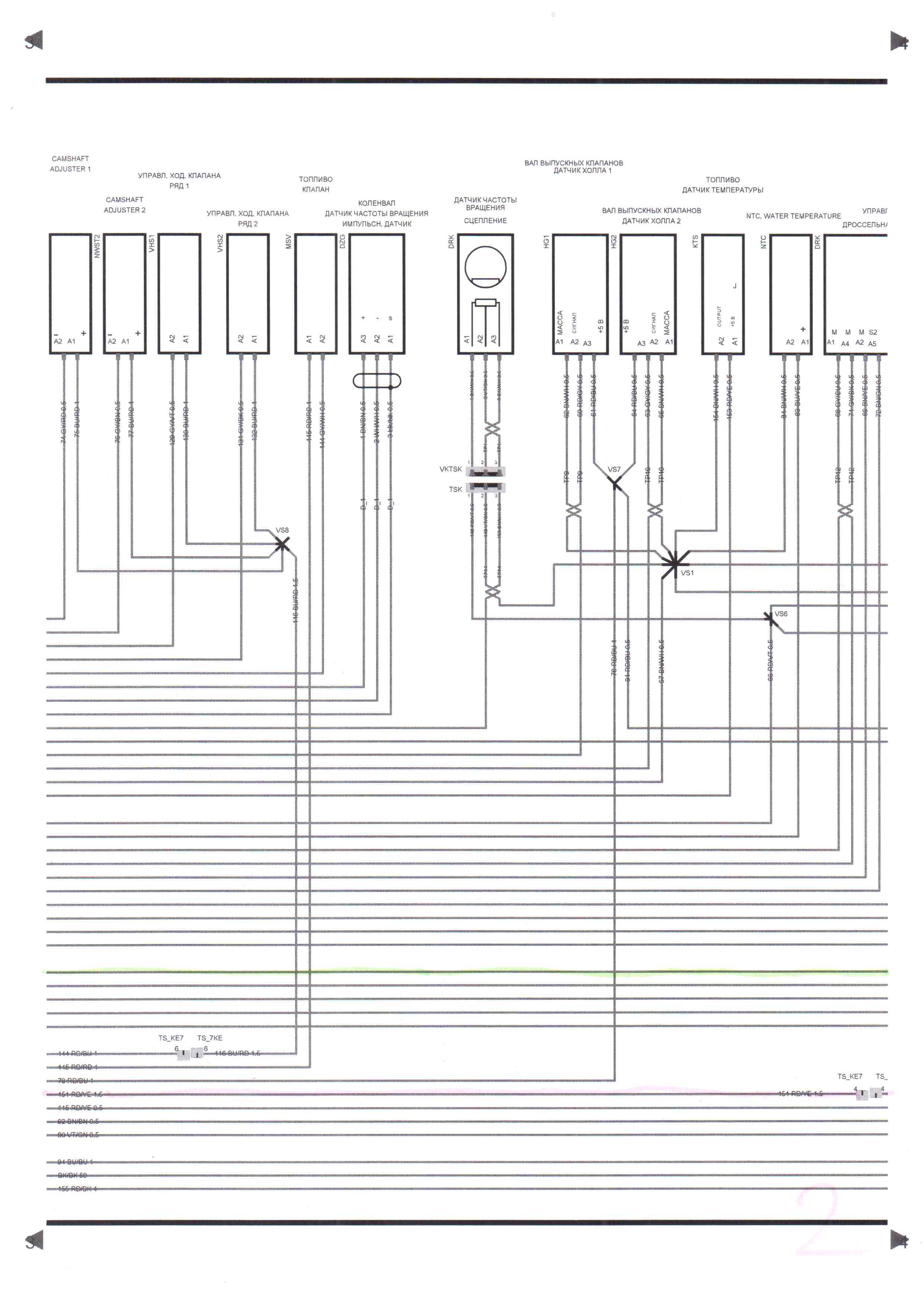

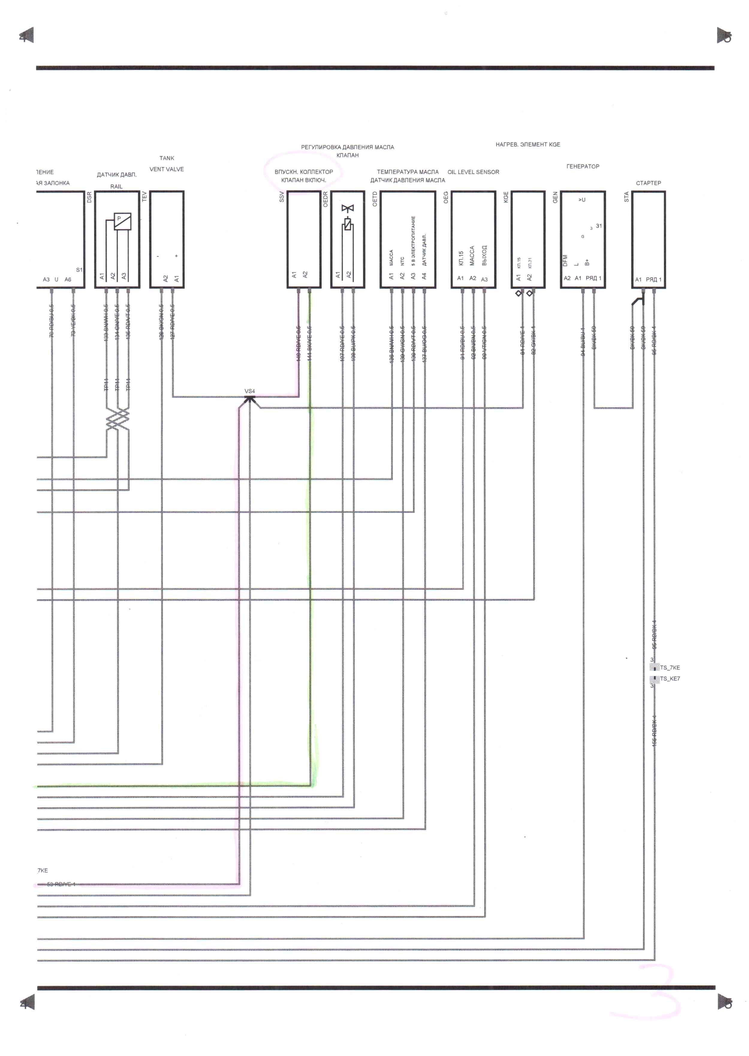

схема проводки...
Название: Отсканировано 08.08.2014 16-38 (0).jpg
ID:	9248   Нажмите на изображение для увеличения
Название: Отсканировано 08.08.2014 16-38 (1).jpg
ID:	9249   Нажмите на изображение для увеличения
Название: Отсканировано 08.08.2014 16-38 (2).jpg

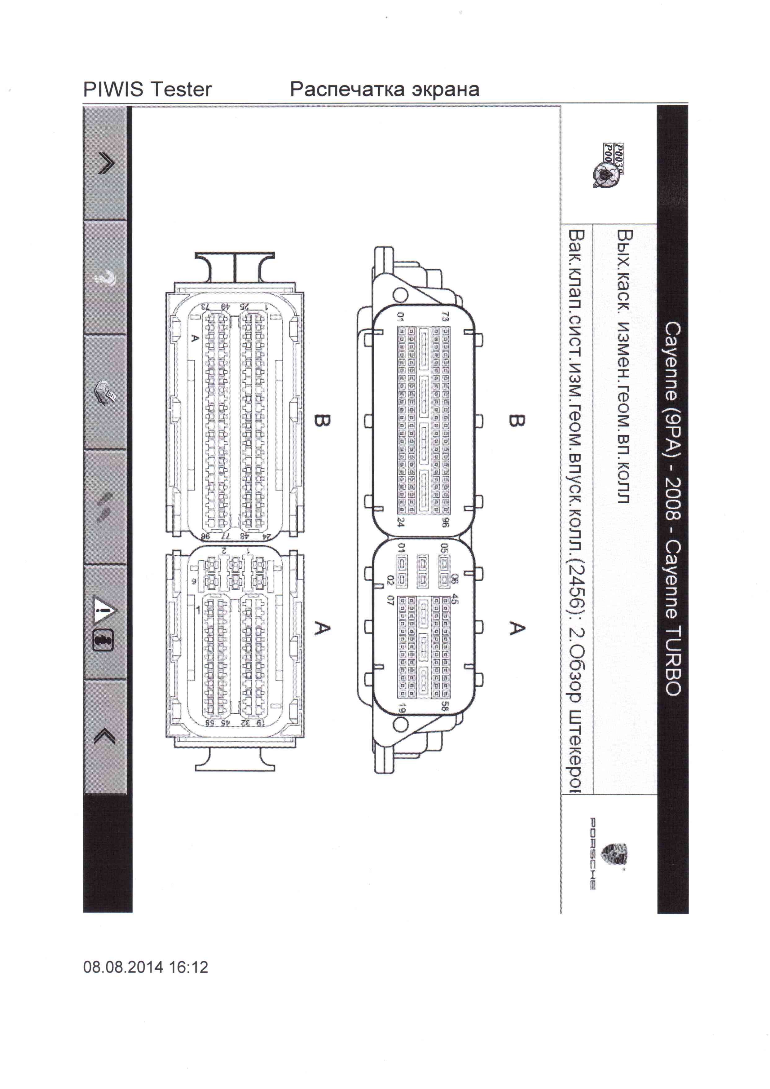

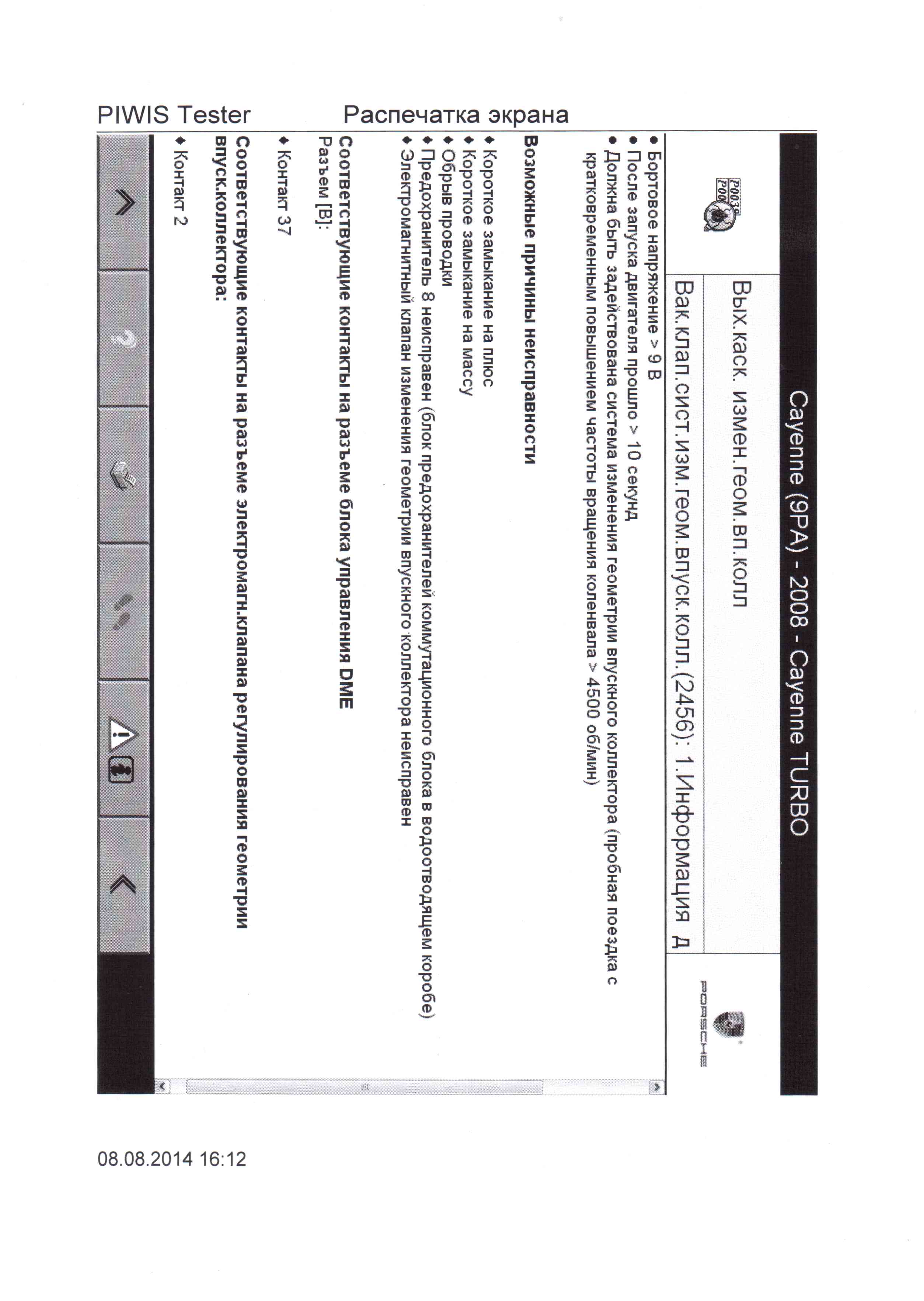

08.08.2014, 17:55   #5
Разъемы...
Название: Отсканировано 08.08.2014 16-51 (0).jpg
ID:	9251   Нажмите на изображение для увеличения
Название: Отсканировано 08.08.2014 16-51 (1).jpg
09.08.2014, 15:14   #6
Amanw12
Спасибо огромное, разъем востановлен
