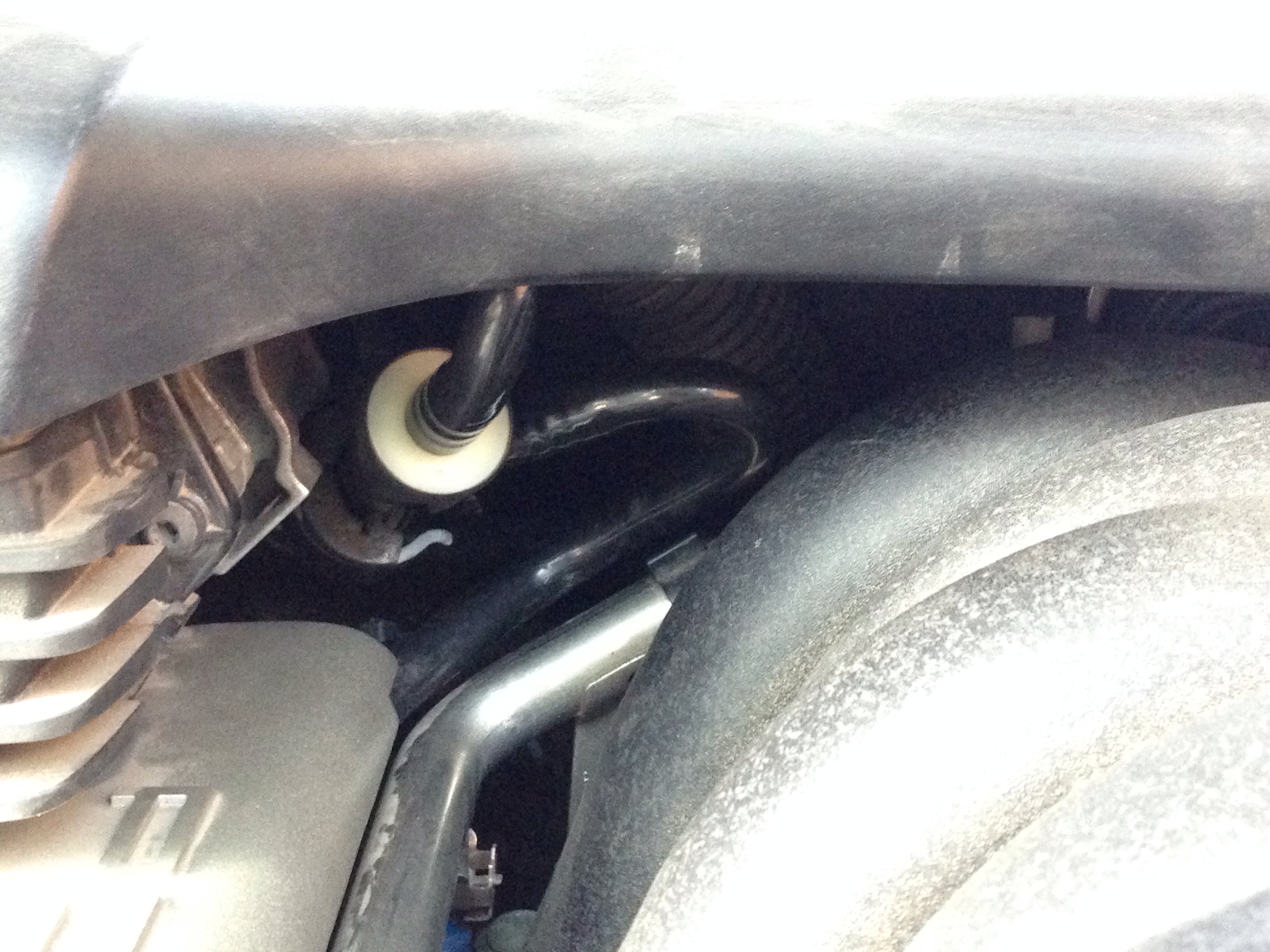

Здравствуйте! Вот из под этого клапана (на фото) сочится воздух. Подскажите, что это за клапан или что за штука! Спасибо!
02.07.2014, 20:30
2
94811007003 эжекционный насос
02.07.2014, 21:38
3
bandit071
Сообщение от
Спасибо! А для чего он? И чем грозит, что воздух травит? Там надлом, как я понимаю, в месте соединения с маленько трубкой, которая снизу подходит к нему!..
02.07.2014, 21:50
4
будет нарушение смесеобразования и как результат некачественное сгорание смеси...
02.07.2014, 22:02
5
bandit071
Сообщение от
Сообщение от
Понял! Спасибо! А как это починить, если он отломился от нижней трубки? Сколько будет стоить у вас?
02.07.2014, 22:33
6
Сообщение от
bandit071
меняется в боре с змеевидной трубкой: 5700 эжекционный насос с трубкой и 2000 руб. работа
03.07.2014, 14:40
7
bandit071
Сообщение от
Понял! Спасибо!!!
