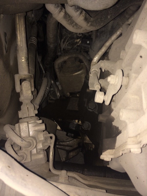

2) Поменяли масло и фильтр, проездил с месяц, заглянул под днище, а там по фильтру все в масле. Единственное, мне не меняли сливную пробку и уплотнительное кольцо под ней. Из-за чего может подтекать? Недокручен фильтр? Спасибо

возможно потекли прокладки маслоохладителя, лучше все тщательно отмыть и дальше наблюдать конкретное место на заведенном двигателе...

Владимир, здравствуйте. Не можем найти течь, еще и такие "специалисты" тут у нас...
Завожу машину, газуем, течи нигде нет, вытираю насухо, через пару дней смотрю, опять подтеки.
Подскажите, пожалуйста, в этом месте только масло двигателя может подтекать? А то вроде уровень в норме, подтеков на земле не остается.
Прошу помочь, куда смотреть, как определить течь. Как точно диагностировать, что течь из-за прокладок маслоохладителя? Как они меняются? (У нас на сто надо тыкать и показывать, как и что делать на таких авто). Что самое страшное, что может давать такую течь?

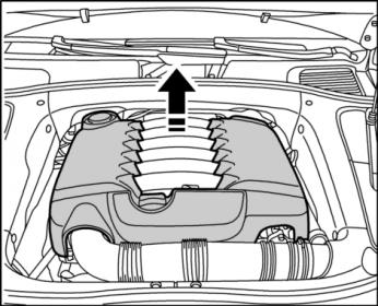

Обзор элементов
-1- - Корпус масляного фильтра/кронштейн двигателя
-2- - Уплотнительное кольцо
-3- - Уплотнительное кольцо
-4- - Масляный радиатор
-5- - → момент затяжки: 25 Nm
-6- - → момент затяжки: 20 Nm
-7- - Сменный элемент масляного фильтра
-8- - → момент затяжки: 25 Nm
-9- - → момент затяжки: 10 Nm
-10- - → момент затяжки: 23 Nm
