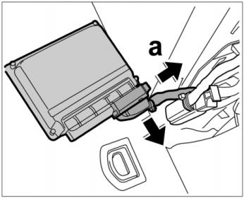

Не подскажите где находится эбу пневмы? Еще раз спасибо.
02.06.2014, 22:13   #4
Блок управления находится за правой задней боковой обшивкой.
Калибровка
Калибровку следует проводить при замене блока управления и/или датчиков уровня. При этом калибровка датчиков уровня производится путем определения поправочного значения (в соответствии с фактической высотой автомобиля) и непрерывной регистрации этой величины в памяти блока управления.
ID:	9076   Нажмите на изображение для увеличения
ID:	9077   Нажмите на изображение для увеличения
ID:	9078   Нажмите на изображение для увеличения
ID:	9079   Нажмите на изображение для увеличения
