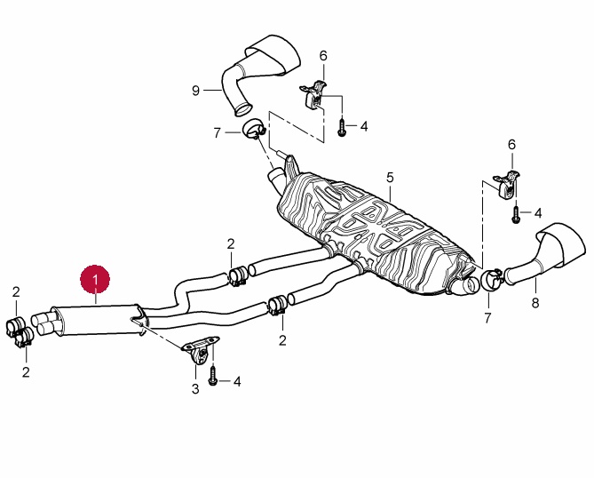

Двигатель VR6: обледеневшая выхлопная система
Дополнительный глушитель ОГ (оконечный глушитель)
Причина:
Образование льда в выхлопной системе.
- двигатель глохнет,
- пуск двигателя невозможен.
При очень низких наружных температурах (-10°C и ниже), а также при следующих условиях ...
- после холодного пуска двигатель длительное время работает на стоянке при частоте вращения холостого хода,
- и/или поездка на короткое расстояние при малых оборотах двигателя,
... содержащийся в ОГ водяной пар конденсируется и оседает в выхлопной системе в виде воды.
В конце поездки в области дополнительного глушителя может скапливаться вода и из-за недостаточного обогрева выхлопной системы замерзать до состояния льда. Скопление льда закупоривает выпускную трубу.
Меры:
В случае рекламации устанавливается модифицированный дополнительный глушитель с новыми выхлопными трубами и зажимными хомутами.
Название: Дополнительный глушитель.jpg
