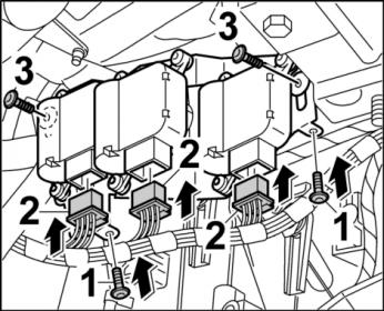

а есть какая то схема какой привод надо менять,а то их там 10 штук,а какой по ошибке понять не могу((

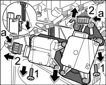

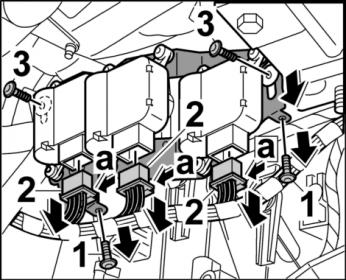

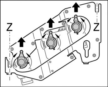

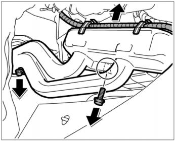

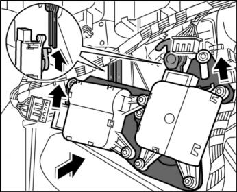

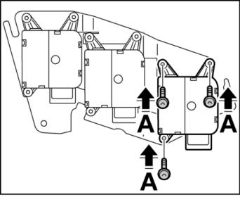

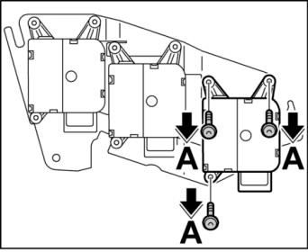

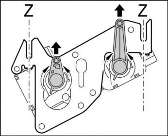

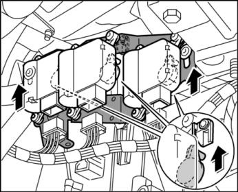

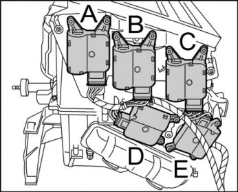

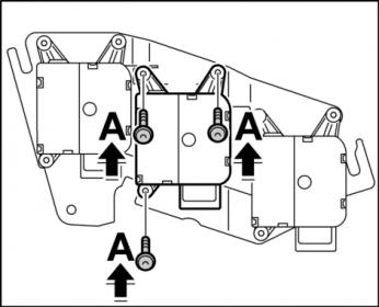

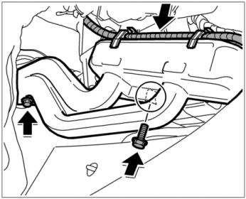

15.01.2014, 11:33   #6
ID:	8633   Нажмите на изображение для увеличения
ID:	8634   Нажмите на изображение для увеличения
ID:	8635   Нажмите на изображение для увеличения
ID:	8636   Нажмите на изображение для увеличения
ID:	8638   Нажмите на изображение для увеличения
ID:	8639   Нажмите на изображение для увеличения
ID:	8640   Нажмите на изображение для увеличения
ID:	8641   Нажмите на изображение для увеличения
ID:	8643   Нажмите на изображение для увеличения
ID:	8644   Нажмите на изображение для увеличения
ID:	8645   Нажмите на изображение для увеличения
Тип файла: doc 87 20 19 Stellmotor aus- und einbauen - ab MJ 2003.doc (448.5 Кб, 339 просмотров)
16.01.2014, 12:04   #7
Seregin
Владимир,огромное спасибо,все работает после замены))))
