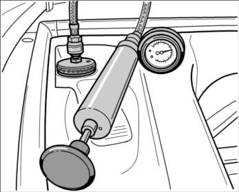

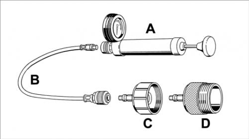

Давление для опрессовки системы охлаждения составляет 1.5 bar...

16.01.2014, 13:32   #8
ivan200505
Спасибо!
А на каком давлении должен срабатывать клапан крышки компенсационного бачка?
16.01.2014, 15:11   #9
– Накачать с помощью насоса избыточное давление до 1,6 бар.
– Предохранительный клапан в крышке при этом не должен открыться.
– Если клапан открывается преждевременно, заменить крышку.
