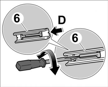

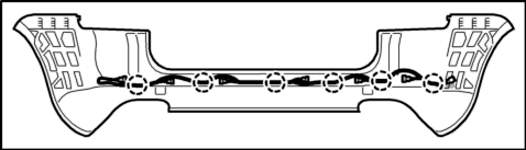

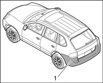

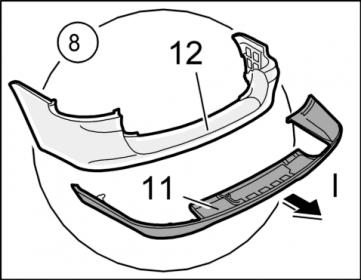

Друзья, прошу вашей помощи...
снял с заднего бампера накладку и теперь не могу поставить назад. Когда снимал, то она как будто отщелкивалась, но никаких зажимов не увидел, просто штырьки. как будто нужны какие-то проставки резиновые или что-то подобное. кто сталкивался?
22.08.2011, 16:44   #2
ID:	5221   Нажмите на изображение для увеличения
ID:	5222   Нажмите на изображение для увеличения
ID:	5223   Нажмите на изображение для увеличения
ID:	5224   Нажмите на изображение для увеличения
ID:	5226   Нажмите на изображение для увеличения
ID:	5227   Нажмите на изображение для увеличения
ID:	5228   Нажмите на изображение для увеличения
ID:	5229   Нажмите на изображение для увеличения
ID:	5231   Нажмите на изображение для увеличения
ID:	5232   Нажмите на изображение для увеличения
ID:	5233   Нажмите на изображение для увеличения
ID:	5234   Нажмите на изображение для увеличения

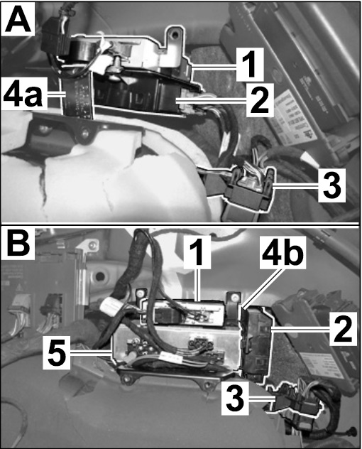

spearfisher34
Добрый день. Подскажите схему снятия заднего бампера на 958 и как добраться до блока ТСУ (фаркопа).
22.09.2014, 21:43   #6
Сообщение от spearfisher34 Посмотреть сообщение
1. Снять задние фонари.
2. Снять облицовку задней колесной арки до середины.
3. Снять облицовку колесных арок на облицовке задней части кузова.
дальше будет все понятно...
Снять правую заднюю боковую обшивку багажного отсека
A - Горизонтальное положение блока управления тягово-сцепного устройства
B - Вертикальное положение блока управления тягово-сцепного устройства
1 - Блок управления камеры заднего хода с парковочным ассистентом (I-№ 7X8)
2 - Блок управления тягово-сцепного устройства
3 - Колодка разъемов предварительной электропроводки
4a - Держатель блока управления, комплект деталей (вариант для автомобиля БЕЗ ТВ-тюнера)
4b - Держатель блока управления (вариант для автомобиля С ТВ-тюнером)
5 - Блок управления ТВ-тюнера (I-№ QV1)
Название: Блок управления тягово-сцепного устройства.jpg

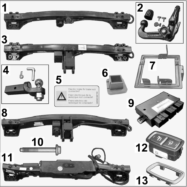

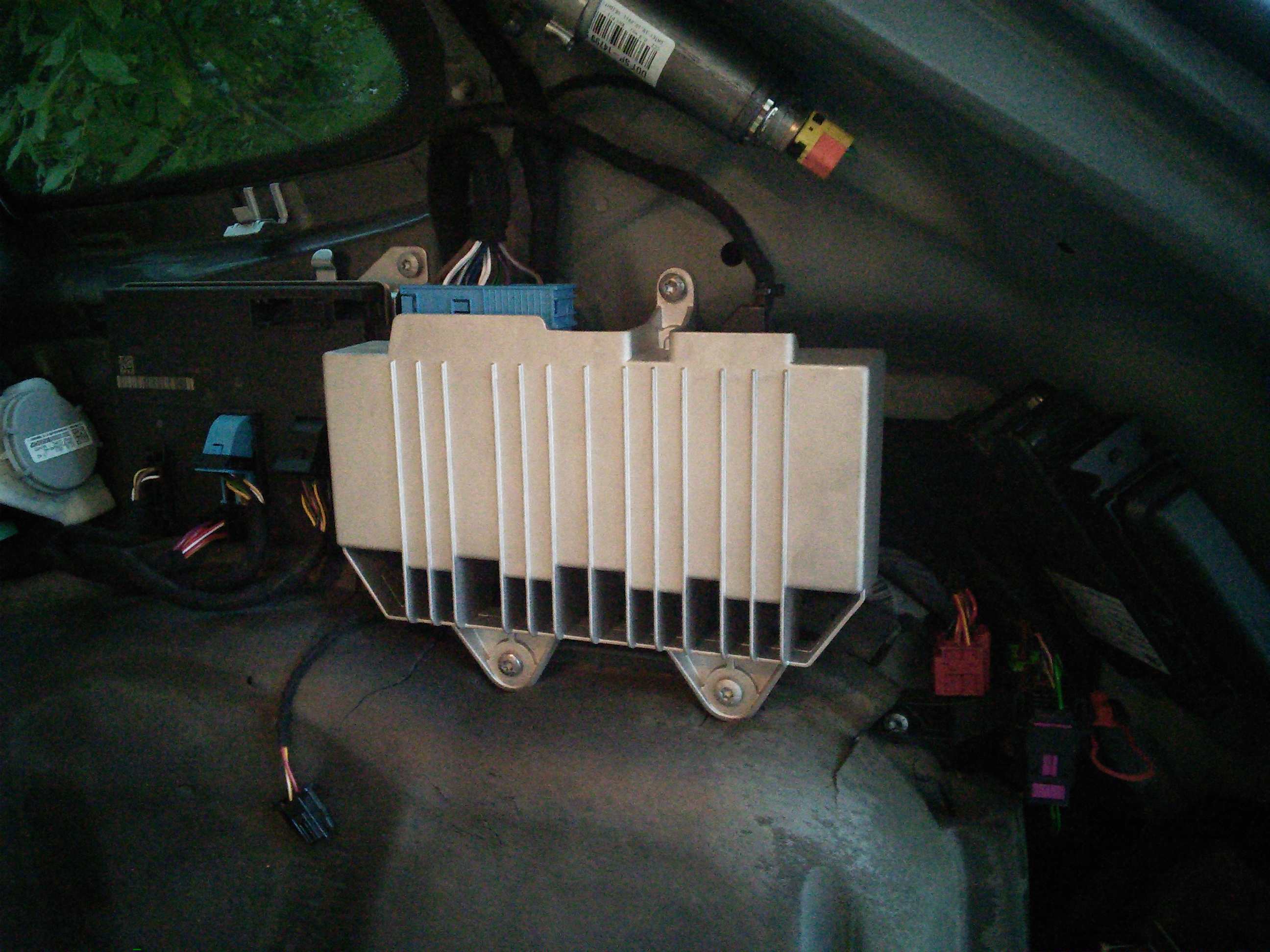

spearfisher34
Большое спасибо. Разобрал боковину багажника и не нашёл блок управления тсу. Подскажите что тогда это за центральный блок?
Номер блока тсу для электрофаркопа? и что надо ещё приобрести если приобрёл оригинал.электрофаркоп б/у с отрезанными проводами.
Я так понимаю не хватает жгута проводов электророзетки и жгута проводов привода тсу идущего на кнопку.
23.09.2014, 22:30   #8
усилитель звука
958.722.003.00
1 x
Тягово-сцепное устройство –механическое– остальные страны; вкл. жгут проводов, розетку и заглушку (крепление шаровой головки) -1-
958.722.023.00
1 x
Шаровая головка –съемная– остальные страны -2-
958.722.004.00
1 x
Тягово-сцепное устройство –механическое–, США / Канада; вкл. жгут проводов, подготовку для розетки -3- и заглушку (крепления шаровой головки) -6-
955.044.000.28
1 x
Шаровая головка –съемная– США / Канада -4-
1 x
Наклейка “Фонаря заднего хода нет” – маркировка (ТОЛЬКО для США) -5-
955.722.030.00
1 x
Заглушка, вариант для США / Канады / Австралии -6-
958.618.137.00
1 x
Держатель блока управления тягово-сцепного устройства -7-
958.722.006.00
1 x
Тягово-сцепное устройство –механическое–, Австралия; вкл. жгут проводов, розетку -8- и заглушку (крепления шаровой головки) -6-
7P0.907.383.G
1 x
Блок управления тягово-сцепного устройства –электрического– -9-
1 x
Блок управления тягово-сцепного устройства –механического–, в соответствии с вариантом страны (без рис.)
N 910.292.02
8 x
Винт M12 x 1,5 x 100 с шестигранной головкой -10-
1 x
Тягово-сцепное устройство –электрическое–, для остальных стран; вкл. жгут проводов -11-
958.613.164.00.6N3
1 x
Выключатель управления, черный матовый -12-
958.555.288.00.1E0
1 x
Рама выключателя управления, черная -13-
N 910.967.01
5 шт.
Винт M6 x 16 с плоской головкой (без рис.)
N 102.849.05
2 шт.
Винт M6 x 8 с головкой с внутренним шестигранником (без рис.)
