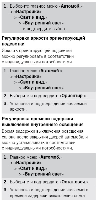

Настройка внутреннего света
В меню «Внутренний свет» можно проводить настройку функций внутреннего освещения автомобиля.
Ориентирующая подсветка
Лампы в передней потолочной консоли, в отсеках для вещей, а также лампы в задней части салона при наступлении темноты упрощают ориентирование в салоне и поиск важных органов управления автомобилем. Эти лампы включаются при отпирании автомобиля, а при запирании автоматически выключаются.
Бесступенчатая регулировка яркости освещения
Регулировать яркость ориентирующей подсветки можно на многофункциональном дисплее.
Комфортная подсветка
Во время движения в темное время суток салон автомобиля подсвечивается неярким светом. После запирания автомобиля комфортная подсветка автоматически выключается.

Да, по этому мануале и делали.
В общем, заработало и на дорестайле. Видимо, после последнего визита к ОД. Просто проверяли днем, а надо в темное время.
