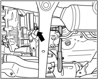

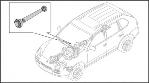

Подскажите еще пожалуйста, у вас нет мануала по замене?

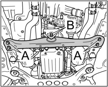

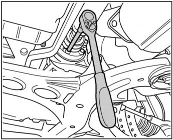

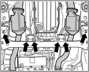

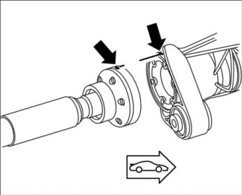

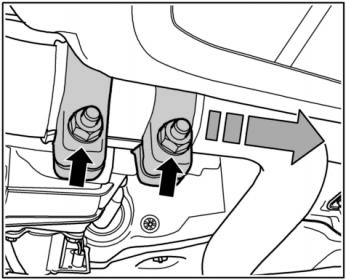

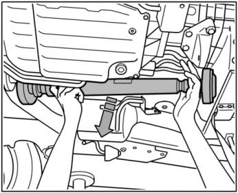

11.11.2013, 13:13   #7
Сообщение от gyginot271 Посмотреть сообщение
ID:	8242   Нажмите на изображение для увеличения
ID:	8243   Нажмите на изображение для увеличения
ID:	8244   Нажмите на изображение для увеличения
ID:	8245   Нажмите на изображение для увеличения
ID:	8247   Нажмите на изображение для увеличения
ID:	8248   Нажмите на изображение для увеличения
14.11.2013, 10:58   #8
gyginot271
спасибо, большое
