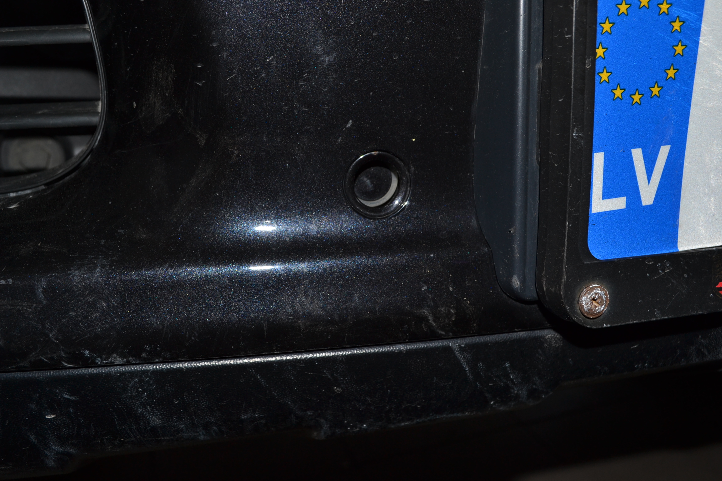

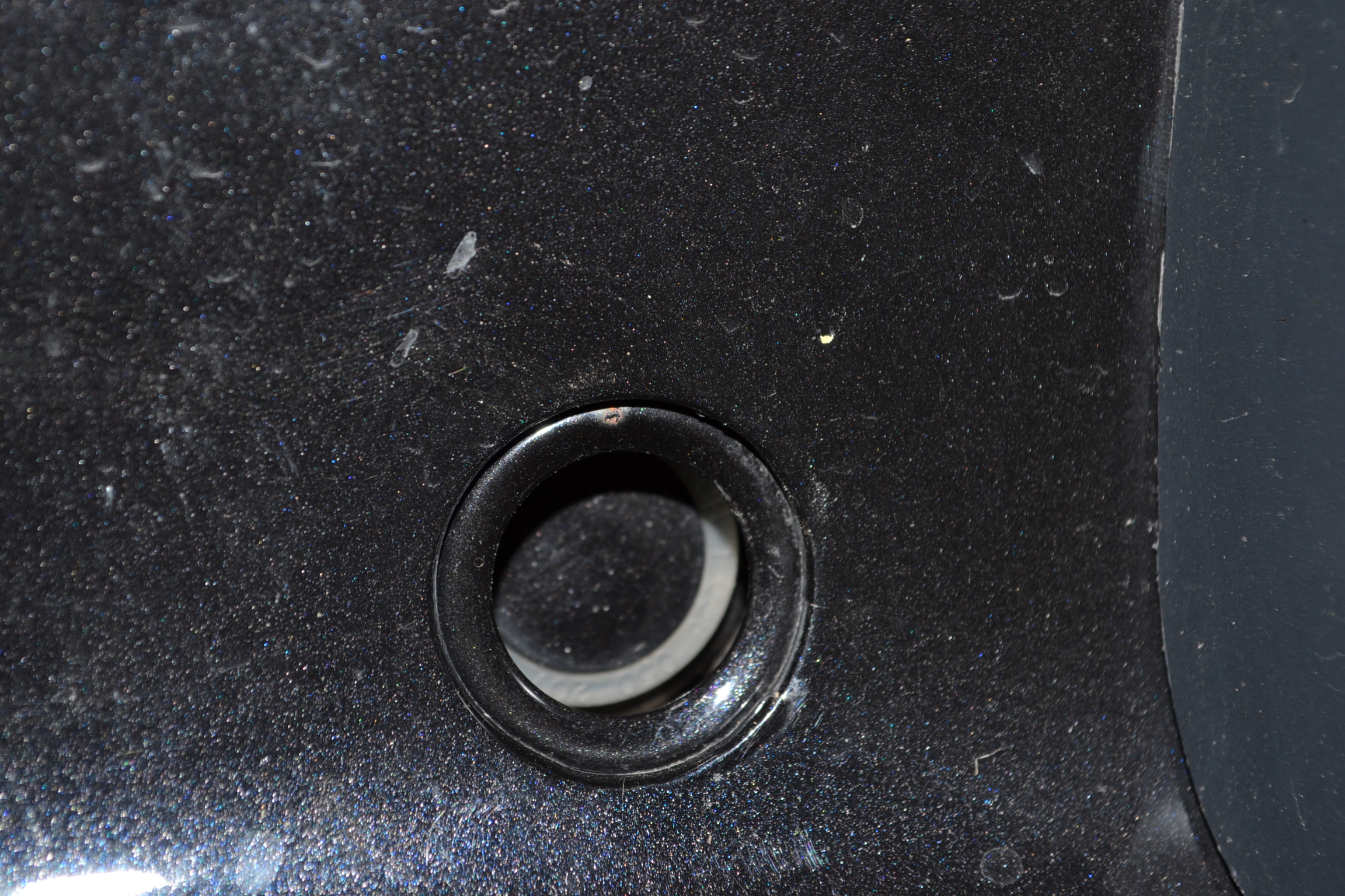

Из под фуры вылетел лист гипсокартона, рубанул в бампер, последствий никаких, но один датчик вогнало вовнутрь, теперь фонит, как до него добраться, чтоб обратно воткнуть?

11.05.2011, 20:54   #6
goshmann
Аватар для goshmann
сымать бампер если тока..
11.05.2011, 23:06   #7
ДЖИНН
Аватар для ДЖИНН
он там в пазах , как защелка стоит, вся задача чуть вперед его подать, я бы прежде чем бампер снимать попробовал бы вытянуть его , ну типа через двух сторонний скотч, или что то липкое , дабы и краску не повредить и вытянуть его , потом пальцем вдавить проверить держится или нет так как магло крепление обломить , если так то тогда бампер снимать , и это крепление продается как запчасть только внимательно надо заказывать они там каждое на свое место в бампере, прийдется покрасить и стоит эта пластмасска дорого, как для нее евро 20.
11.05.2011, 23:19   #8
Surveyor
Аватар для Surveyor
ок завтра попробую двусторонним скочем, а вообще, бампер тяжело снимать или лучше самому не трахаться? ну типа руки не из жопы, но если шибко хлопотно, то ну его...
12.05.2011, 00:16   #9
ДЖИНН
Аватар для ДЖИНН
нет не тяжело, без опыта думаю на часик работы снять ну и поставить минут 40, главное не тянуть силой, там в крыльях 2 шурупчика есть не очень видно их (смотреть с низу в верх) и начинаешь силой брать, а не надо.

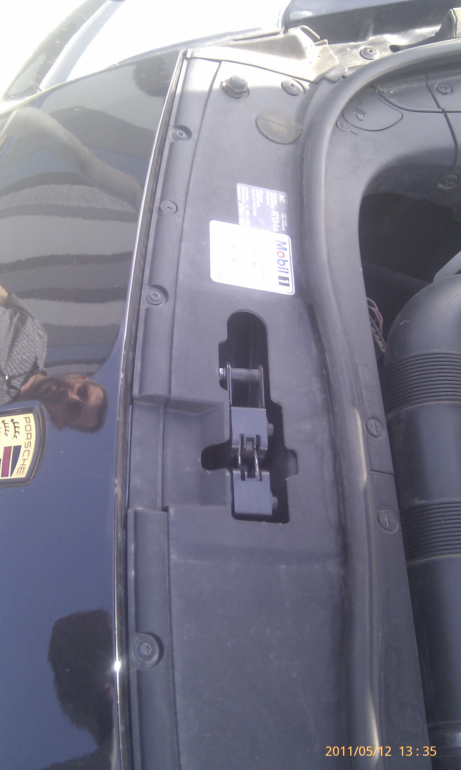

Вот тут мысль промелькнула, а если открутить панель под капотом? не достать будет до парктроников? там вроде между бампером и радиатором места полно...
