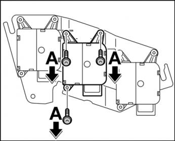

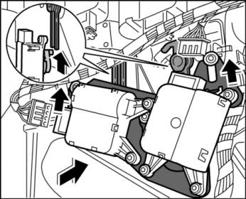

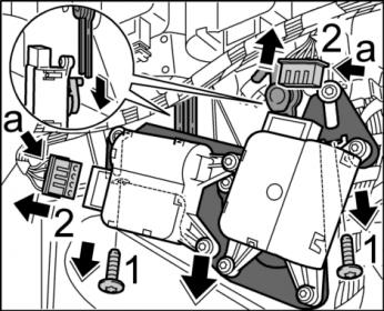

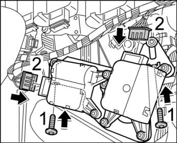

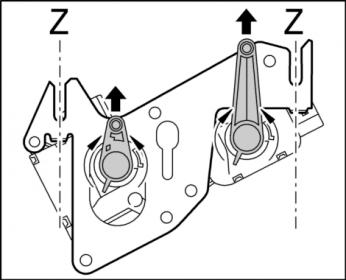

23.12.2011, 14:01   #5

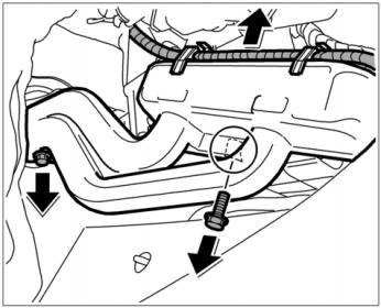

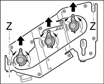

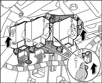

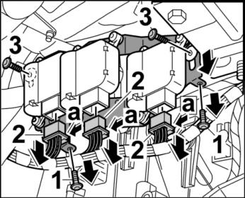

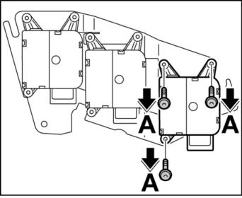

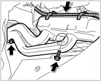

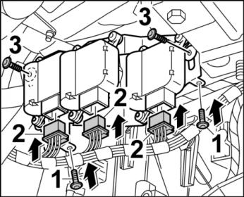

Предварительно сервоприводы нужно поставить в сервисный режим (процедура через PIWIS)...

23.12.2011, 14:09   #6
Подготовительные работы:
1. Снять облицовку под панелью приборов слева.
2. Снять блок управления для Kessy.
3. Снять блок управления электрической бортовой.
4. Снять блок реле с держателем.

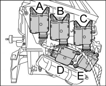

Иван
Владимир, ещё вопросы, пока нет PIWISa:
1. Подойдут сервоприводы от каен S 2005г.в. на турбо 2003 г.в.?
2. Можно ли визуально или ещё как-нибудь определить, что сервопривод встал в сервисное положение (для снятия) ?
3. Укажите, пожалуйста, на схеме какие из них центрального дефлектора и обдува ног.
