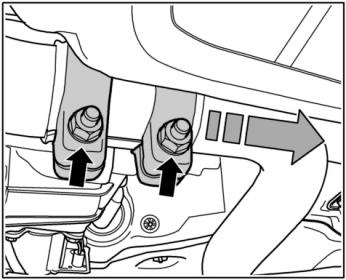

Bauteilübersicht V6 (einstrangige Abgasanlage)
B Abgasschellenlänge 95 mm
C Schiefstand Maximaler Schiefstand 10 °
D Deachsierung der Endschalldämpferhalterung 10 mm
E Deachsierung der mittleren Aufhängung 4 mm
F Deachsierung der vorderen Aufhängung 2 mm
