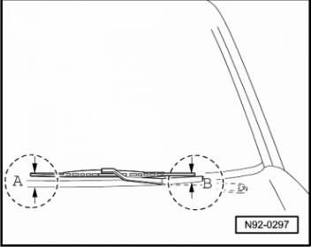

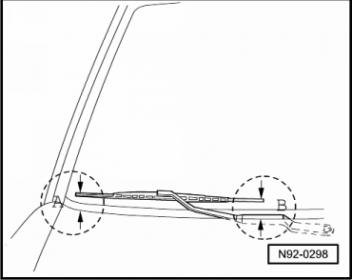

В автомобилях с правым рулем щетки стеклоочистителя расположены зеркально-противоположным образом.
– Включить зажигание и затем функцию чистки, затем снова выключить для приведения электродвигателя стеклоочистителя в базовое положение.
Сторона водителя:
Расстояние -A- между резинкой щетки и нижней кромкой ветрового стекла должно составлять 44 мм.
– При необходимости настроить исходное положение, сместив поводок щетки на нужное расстояние.
– Затянуть крепежную гайку поводка на стороне водителя
Сторона пассажира:
Расстояние -B- между резинкой щетки и нижней кромкой ветрового стекла должно составлять 9 мм.
Инструкция
Конус в рычаге стеклоочистителя для регулировки исходного положения должен иметь свободный ход в рычаге.
– Затянуть крепежную гайку поводка на стороне пассажира
