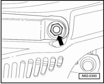

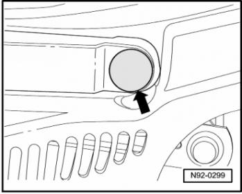

– Снять колпак -стрелка-, аккуратно поддев его с помощью отвертки.
– Ослабить гайку -стрелка- и полностью выкрутить ее.

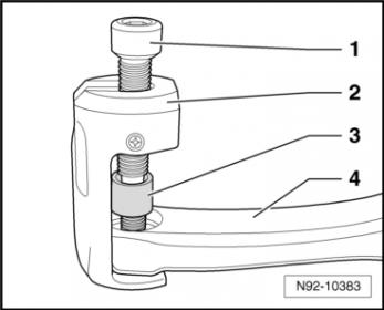

– Установить съемник -2-, как показано на рисунке, на конец рычага -4-.
– Выкручивать упорный элемент -3- до тех пор, пока не появится конец резьбы и снять рычаг вращением винта -1- в направлении часовой стрелки.
