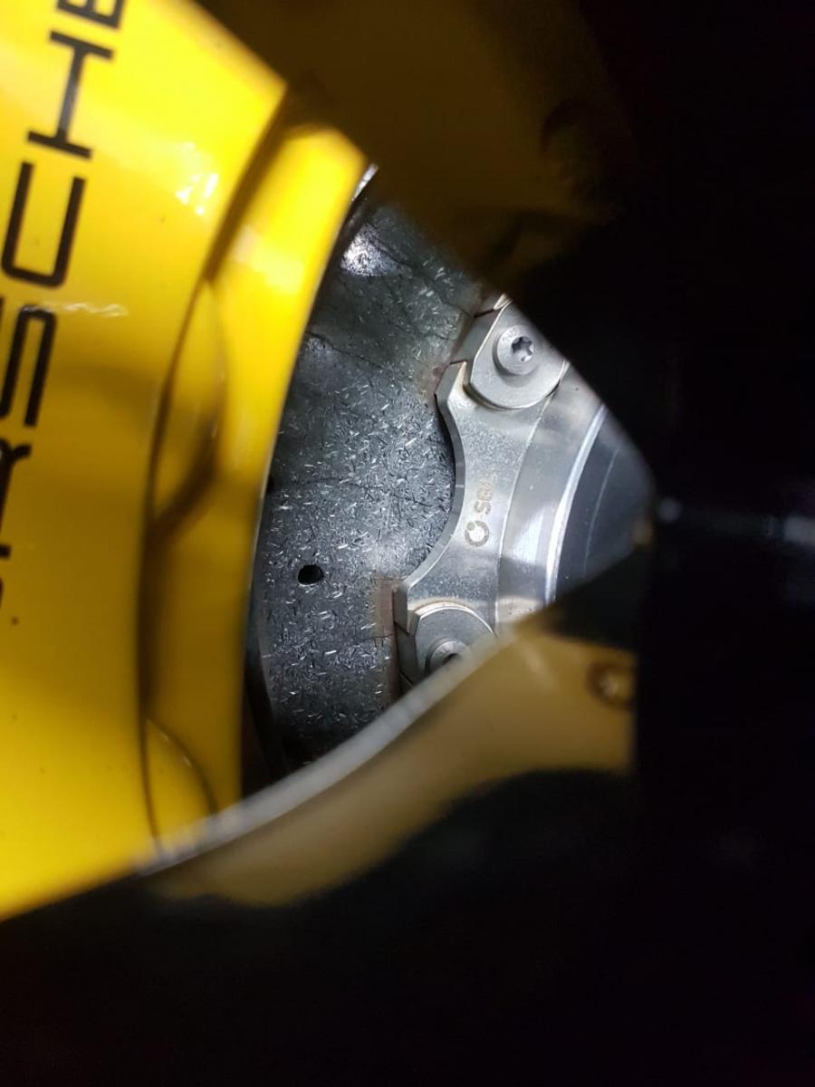

Вот эти болты выпали

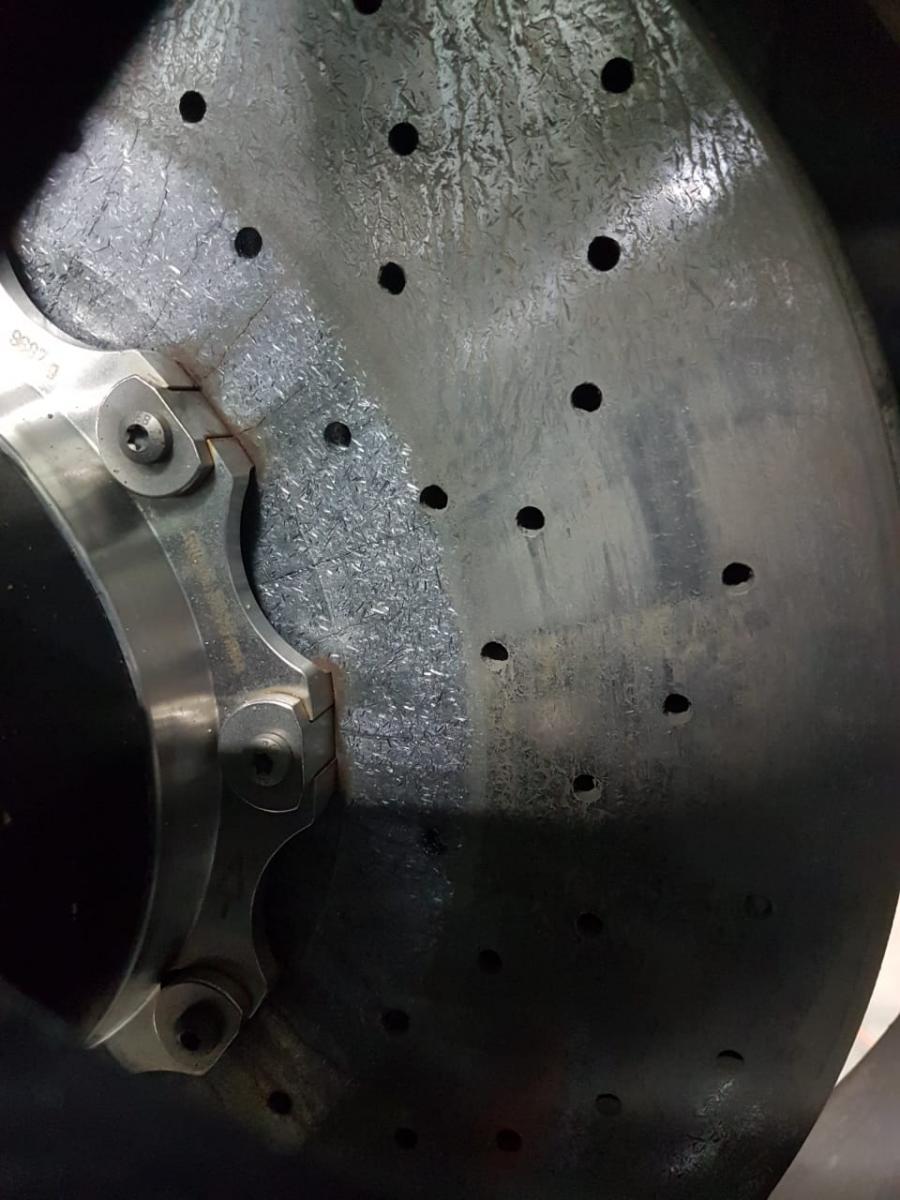

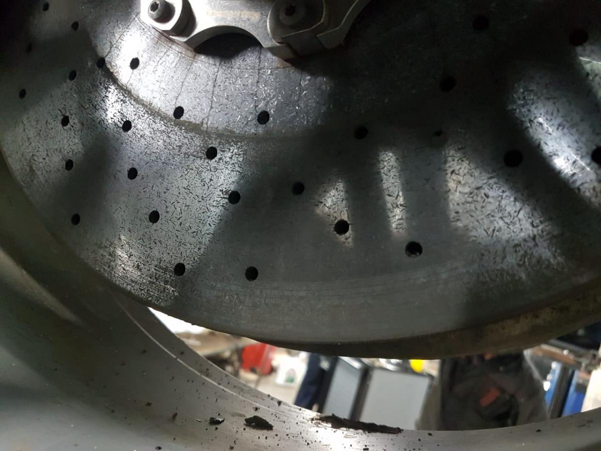

Владимир доброго вам. Подскажите пож. по фото как бы вы посоветовали о использовании этих дисков(эксплуатация или замена)

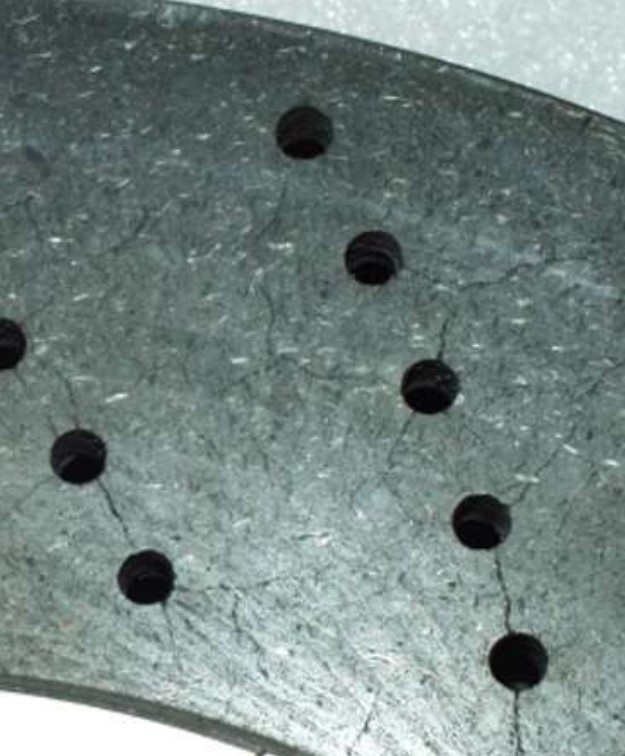

Трещины (нарушение структуры) на фрикционной поверхности тормозных дисков
Трещины на рабочих поверхностях тормозных дисков PCCB не тождественны трещинам на чугунных тормозных дисках. Трещины на тормозных дисках PCCB не являются показателем износа, а появляются в процессе изготовления и присутствуют уже на новых деталях.
Информация
Из-за различного состава материалов слоя трения и несущей части рабочие поверхности (даже новые) покрываются трещинами (нарушение структуры). Некоторые трещины появляются частично вдоль отверстий перфорации.
Такого рода нарушение структуры возникает при изготовлении поверхности тормозного диска и не представляет никакой опасности. Также не возникает опасности отслаивания слоев трения от несущей части, поскольку из-за подобных трещин слои трения практически не находятся под нагрузкой.
Такие особенности структуры различимы на новом компоненте, однако они могут проявляться по-разному на наружной и внутренней стороне тормозного диска.
