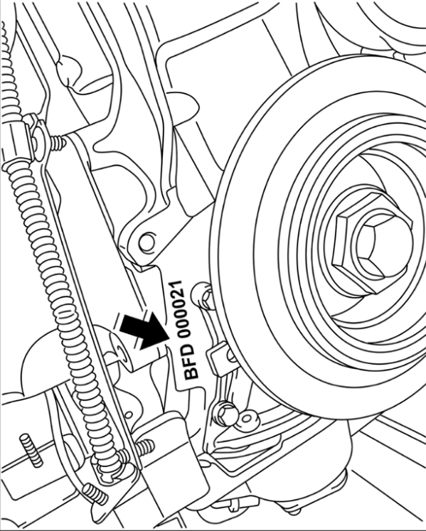

Положение и расшифровка номера двигателя PORSCHE Cayenne V6
Номер двигателя находится на блоке цилиндров спереди справа в районе шкива коленчатого вала.

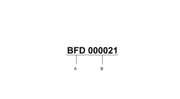

-A- Данные о типе двигателя BFD = 3,2 л 176 кВт
-B- Порядковый номер двигателя
< 500 = специальный автомобиль или предсерийный автомобиль; возможно наличие отклонений от руководства по ремонту.
≥ 500 серийный двигатель
Название: Номер двигателя 3.2.png
ID:	19755   Нажмите на изображение для увеличения
Название: Расшифровка номера двигателя.png
