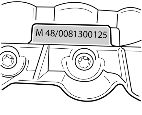

Положение и расшифровка номера двигателя
Номер двигателя находится на нижней части блока цилиндров со стороны 5-8 цилиндров. После демонтажа нижнего защитного кожуха номер двигателя виден слева.
На нижней части автомобиля номер двигателя расположен с левой стороны двигателя на уплотнительной поверхности между нижней частью картера двигателя и масляным поддоном.
Название: Номер двигателя 4.5.png
