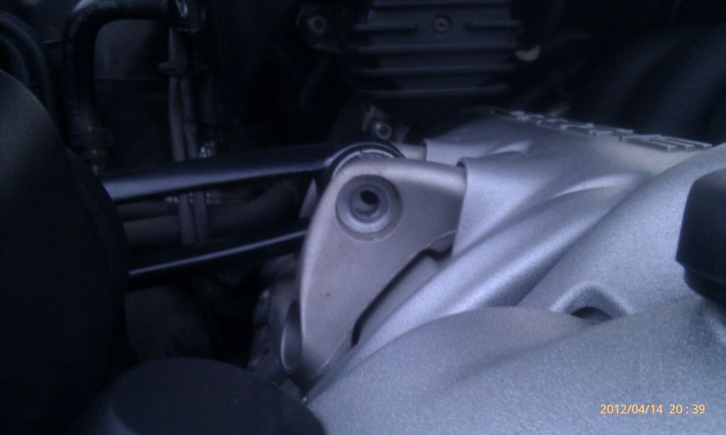

Всем привет,
Товарищи, Владимир, вот столкнулся с такой проблемой - при установке опоры, отверстия в кронштейне двигателя и опоры не совпадают (см. фотку). Что-то не соображу, что делать. Ведь в статике нагрузки на эту опору быть не должно, я правильно понимаю? Или надо домкратить? Может ли это быть из-за "просевших" нижних опор?
Да, машина - S-ка 2006 м.г.

открути второй болт крепления,там хождения есть.Вставишь оба после затягивай.
15.04.2012, 16:33   #3
alex__dzen
В кронштейне, который на крыле, болт сдвинут максимально - там уже дальше некуда двигать. Фотка сделана как раз в таком положении.

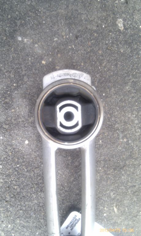

Вот еще сфоткал старую опору. Видно что резина выгнута как раз миллиметров на 5. Это ведь ненормально?

возможно был удар в правое крыло от сюда смещение,смотреть надо в любом случае
