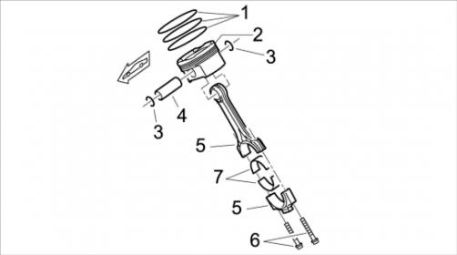

1 - 3 Kolbenringe (unterster ist der Ölabstreifring)
2 - Kolben (Pfeil auf dem Kolbenboden zeigt in Fahrtrichtung)
3 - 2 Kolbensicherungsringe
4 - Kolbenbolzen
5 - Pleuelstange und Pleuellagerdeckel
6 - 2 Pleuelschrauben
7 - 2 Lagerschalen

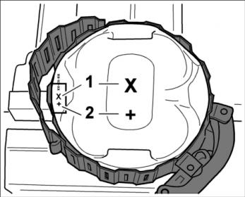

Identifikation Kolben
Kolbenkennzeichnung Kennzeichnungen auf dem Kolbenboden: Ersatzkolben sind beim Porsche Teiledienst nur in einer Massgruppe 'X' und in zwei Gewichtstoleranzen '+' und '-' erhältlich. Die Gewichtstoleranzen sind in der Tabelle aufgeführt.
Kennzeichnung X als großer Farbstempel in der Kolbenbodenmitte, klein als eingraviertes Merkmal -1- .
Kennzeichnnung + oder — als großer Farbstempel in der Kolbenbodenmitte, klein als eingraviertes Merkmal -2- .
Hinweis
Der Kolben wird serienmäßig in drei Maßgruppen verbaut: I , X und II.
Der Kolben wird serienmäßig in zwei Gewichtstoleranzen verbaut: + und —.
Diese Angaben sind alle auf dem Kolbenboden eingraviert. Um den Kolben eindeutig zu identifizieren, muß der Kolben sorgfältig gereinigt werden (Messingbürste, Ultraschallbad). Sind die Angaben trotz sehr gründlicher Reinigung unleserlich, muß der Kolben mit Kolbenringen, Kolbenbolzen und beiden Sicherungsringen gewogen werden. Auch für den Wiegevorgang ist eine gründliche Reinigung (Ultraschallbad) dringend erforderlich, da ansonsten das Meßergebnis verfälscht wird.
1. Der ausgebaute Kolben wird im Instandsetzungsfall gereinigt und identifiziert. Muß er getauscht werden, wird ein X — Kolben als Ersatzteil mit der identifizierten Gewichtstoleranz + oder — bestellt und verbaut.

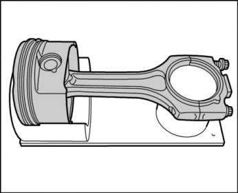

Kolben ausbauen
Haltebrücken an Lager 3 und 5
1. Kurbelwelle mit Haltebrücken 9677 am Lager 3 und 5 gegen Herausfallen sichern.
Hinweis
Pleuelschrauben und Lagerschalen sind grundsätzlich zu erneuern.
Die Kurbelwelle so verdrehen, dass der Kurbelzapfen der auszubauenden Kolben nach oben steht.
2. Einen Kolben nach dem anderen ausbauen und markiert auf einer sauberen Ablage ablegen. Der Pfeil auf dem Kolbenboden zeigt in Fahrtrichtung.
3. Den Kolben Zylinder 1 durch Lösen der Pleuelschrauben demontieren.
4. Pleuellagerdeckel abnehmen und auf einer sauberen Unterlage ablegen.
5. Den Kolben mit z.B. einem Hammerstiel nach unten aus dem Zylinder drücken und mit der anderen Hand entgegennehmen.
Paarungsnummern und Einbaupfeil -A-
6. Pleuellagerdeckel sofort wieder auf den Pleuellagerfuss mit Lagerschalen montieren und Kolben komplett auf eine saubere Unterlage ablegen.
7. Kolben mit Nr. 1 markieren (mit einem Filzstift, nicht mit einem Körner oder anderen scharfkantigen Werkzeugen).
8. Restliche Kolben analog vorheriger Arbeitsposition ausbauen.

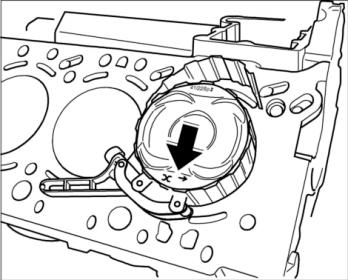

Für den nächsten Arbeitsschritt müssen die Kolben bereits vormontiert (Kolben,Kolbenringe, Pleuel und Befestigungsmaterial) sein. → 131037 Kolben zerlegen und zusammenbauen - Kapitel "zusammenbauen"
Die Nummer am Pleuel -A- zur Abgasseite verbauen.
Beim Kolbeneinbau im Kurbelgehäuse muss der Fahrtrichtungspfeil auf dem Kolbenboden zwingend in Fahrtrichtung zeigen.
Kennzeichnungsfläche für Zylindernummer Die Kennung auf Pleuelfuss und Pleueldeckel muss zwingend auf der gleichen Seite liegen -A-
Der Fahrtrichtungspfeil liegt z.B. bei dem abgebildeten Kolben auf der gleichen Seite wie die Pleuelkennung -A- . Dies kann auf einer Zylinderbankseite wie abgebildet serienmässig verbaut sein, auf der anderen Zylinderbankseite liegt die Pleuelkennung auf der gegenüberliegenden Seite. Zwingend erforderlich ist jedoch, dass beim späteren Einbau der Kolben entsprechend zur Fahrtrichtung ausgerichtet ist (siehe folgenden Punkt). Die Nummer am Pleuel -A- zur Abgasseite verbauen.
Der Fahrtrichtungspfeil muss im eingebauten Zustand nach vorne (in Fahrtrichtung) zeigen.

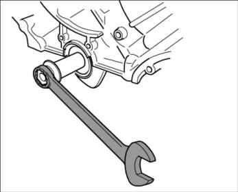

1. Motor im Motorbock so verdrehen, dass die Kurbelwelle unten liegt.
2. Kolben montieren. Dazu die Kurbelwelle mit einem Schlüssel (SW 27) solange verdrehen, bis der entsprechende Hubzapfen senkrecht nach unten zeigt.

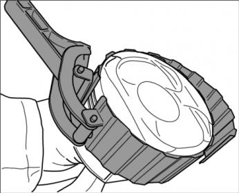

3. Zylinder, Kolben und Kolbenringspannband für 944 - S2 und Boxster und 911 Carrera (996) NR.57 leicht einölen.
Kolben spannen
4. Kolbenringstösse ausrichten (um 120° versetzt) und Kolbenringe mit Kolbenringspannband für 944 - S2 und Boxster und 911 Carrera (996) NR.57 zusammenspannen. Darauf achten, dass alle Kolbenringe korrekt durch das Sonderwerkzeug vorgespannt sind -siehe Bild- .
Kolbenmontage

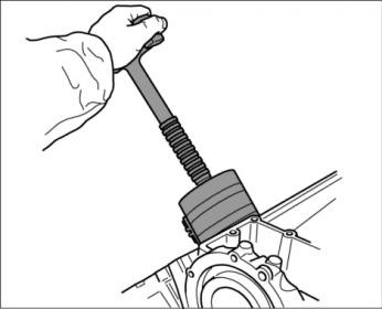

5. Kolben von oben auf den Zylinder setzen und in den Zylinder schieben ggf. unter Zuhilfenahme mit einem Hammerstiel. Dabei darauf achten, dass der Fahrtrichtungspfeil nach vorne zeigt -siehe Pfeil (Abbildung zeigt Zylinder 1)
Kolben eindrücken

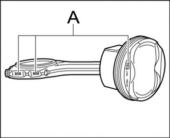

Die Pleuel der Kolben sind gecrackt und passen nur in einer Stellung (in Verbindung mit den Paarungsnummern).
Kennzeichnungsfläche für Pleuelnummer Pleuelkennung zur Abgasseite einbauen -A- .
Haltenasen der Pleuellager -B und C-
8. Anschließend Pleueldeckel mit Lagerschale (Verdrehsicherung zueinander) → Haltenasen der Pleuellager -B und C- montieren. Die Pleuelnummern müssen zueinander zeigen → Ansicht der Paarungsnummern -A- . Die Pleuelschrauben von Hand anlegen.

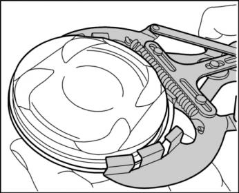

→ Kolbenringe mit der Kolbenringzange nicht überdehnen. Kolbenringe nur so weit spreizen, daß sie gerade über den Kolben passen.
5. Kolbenringe demontieren. Den Kolben auf einen sauberen Untergrund stellen und die Stoßstellen der Kolbenringe suchen.
Hinweis
Verdichtungs- und Ölabstreifringe werden unterschiedlich aus- und eingebaut.
6. Die Kolbenringe vom Kolbenboden ausgehend abnehmen. Dazu mit dem Mittelpunkt der Kolbenringzange Gr. 1 NR.58 in die Stoßstelle des entsprechenden Ringes fahren. Die Haltearme der Kolbenringzange sollen den Kolbenring von oben her umgreifen → Kolbenringzange auf Kolbenring . Den Kolbenring nur soweit öffnen, daß der Kolbenring aus der Nut genommen werden kann. Nicht überdehnen!
7. Die Kolbenringzange entspannen und den Kolbenring aus der Zange nehmen.
8. Den dreiteiligen Ölabstreifring wie folgt demontieren: Per Hand werden zuerst der obere und untere Ring durch vorsichtiges Spreizen vom Kolben abgenommen. Dann die Ölabstreiffeder analog vorsichtig demontieren.

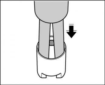

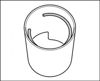

Ringstoß angedeutet 11 Uhr 6. Kolbenbolzensicherungsring in Montagehülse vormontieren. Dazu den Ring in Montagehülse 9500/9 so einsetzen, dass der Ringstoss bei 6 Uhr oder wahlweise 11 Uhr (Kolbenboden oben) steht, die Montagenut der Montagehülse zeigt zum Kolbenboden → Ringstoß angedeutet 11 Uhr .
7. Die Montagehülse auf eine ebene Fläche mit der Nut nach unten positionieren und mit der Montagehilfe 9500/3 den Sicherungsring in Einbauposition heruntertreiben, so dass der Sicherungsring vorgespannt in der korrekten Position sitzt -Pfeil- .
8. Einbauposition des Kolbenbolzensicherungsringes in der Montagehülse kontrollieren → Ringstoß hier bei 6 Uhr .
9. Die Montagehülse so auf den Kolben auflegen, dass die Montagenut der Montagehülse zum Kolbenboden zeigt → Montagehülse auf Kolben .
10. Den Druckstempel 9500/8 durch die Montagehülse stecken und den Kolbenbolzensicherungsring durch einen Hammerschlag in die Nut des Kolbenbolzenauges montieren.
