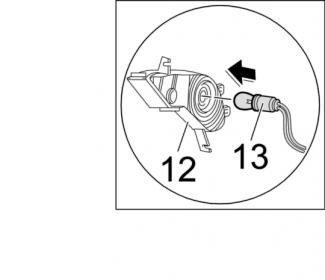

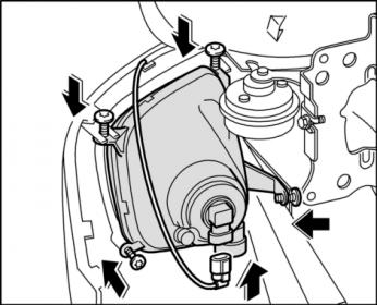

Подскажите, как произвидится снятие/установка противотуманных фар? Спасибо! :)
25.01.2010, 14:30   #5
Сообщение от Rhein Посмотреть сообщение
Предварительно демонтировать передний бампер...

Ёпрст! я так и думал, но надеялся..... Как демонтировать передний бампер, скажите пожалуйста!
25.01.2010, 17:51   #7
Bugverkleidung aus- und einbauen - ab MJ 2003...

10.03.2012, 21:12   #9
KAMO
Можно без снятия бампера , открутив несколько болтов подкрылки. Заняло 10 мин.
18.03.2012, 01:46   #10
kusya
Сообщение от KAMO Посмотреть сообщение
русские всегда додумают, что немцы не предусмотрели.
Когда немцы под москвой не смогли завести свои танки, из-за того что крысы их проводку там погрызли. Кстати историки полагают, что это и спасло при операции барбаросса. Ну еще и холод лютый конечно и приказ ни шагу назад!
Было подразделение, где воевали наши перебесчики и прочие враги народа, которых набрал вермахт, чтобы лучше знать как воют наши.
И парадокс, они без проблем завели немецкие танки и готовы были двигаться. Когда начали разбираться, оказалось что русские, чтобы крысы не воровали провизию и продукты - возили в танке кошку с собой.
Так и мы - доберемся до противотуманок за 10 мин, не снимая бампера, зато раскрутим подкрылки и отогнем их, главное чтобы не треснули только.
При мне меняли противотуманку (разбил камень на трассе) - сняли бампер легко 2 мастера и это у них заняло 5 мин.
