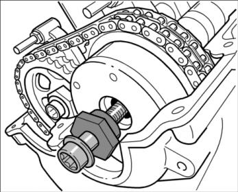

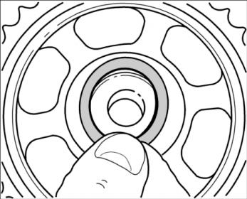

в мануале про люфты фазовращателя нет описания...есть только важное указание по замене болта, шестигранника и алмазной шайбы при демонтаже...
