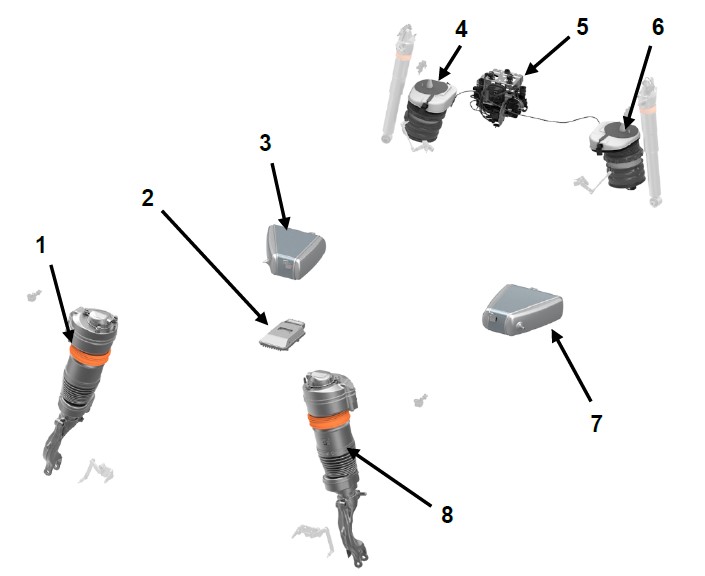

Система пневматической подвески в Porsche Cayenne модельного года 2018 представляет собой открытую систему. То есть при опускании воздух из пневматических пружин сбрасывается в атмосферу (окружающую среду).
1 Пневматическая пружина передняя правая
2 Блок управления EFP
3 Ресивер справа
4 Пневматическая пружина задняя правая
5 Блок электромагнитных клапанов
6 Пневматическая пружина задняя левая
7 Ресивер слева
8 Пневматическая пружина передняя левая

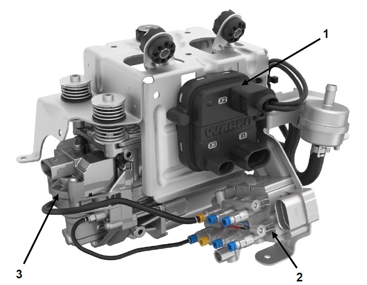

Интересно, а на 9YA (кай3) откуда идет забор воздуха компрессором пневмы ? Есть ли там фильтр какой ?
24.10.2018, 19:01   #6
Сообщение от Vovik Посмотреть сообщение
С улицы.
Компрессор предназначен для подготовки сжатого воздуха для системы пневматической подвески. Абсолютное давление достигает 19 бар.
Компрессор состоит из двухступенчатого нагнетателя с электродвигателем, электромагнитного клапана BOOST, спускного клапана и встроенного осушителя воздуха.
Управление запуском компрессора осуществляется шине Sub_CAN с блока управления EFP.
Для уменьшения уровня сжатый воздух сбрасывается в окружающую среду (открытая система).
Если ресивер пуст, компрессор может подавать сжатый воздух непосредственно в пневматическую подвеску.
Компрессор заполняет ресивер во время движения.
Функция BOOST позволяет выполнять подъем на высокой скорости при низком давлении в ресивере за счет остаточного давления в ресивере.
Осушитель воздуха на выпуске в атмосферу продувается, тем самым из установки удаляется влага. Осушитель воздуха не требует техобслуживания.
Да
1 Блок управления компрессора
2 Блок электромагнитных клапанов
3 Компрессор
