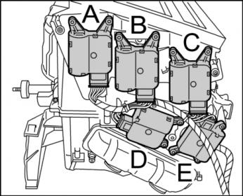

Извени за беспокойство а где находятся серводвигатели.Спасибо.
19.02.2011, 15:47   #4
Сообщение от stan Посмотреть сообщение
под торпедой вестимо)...
