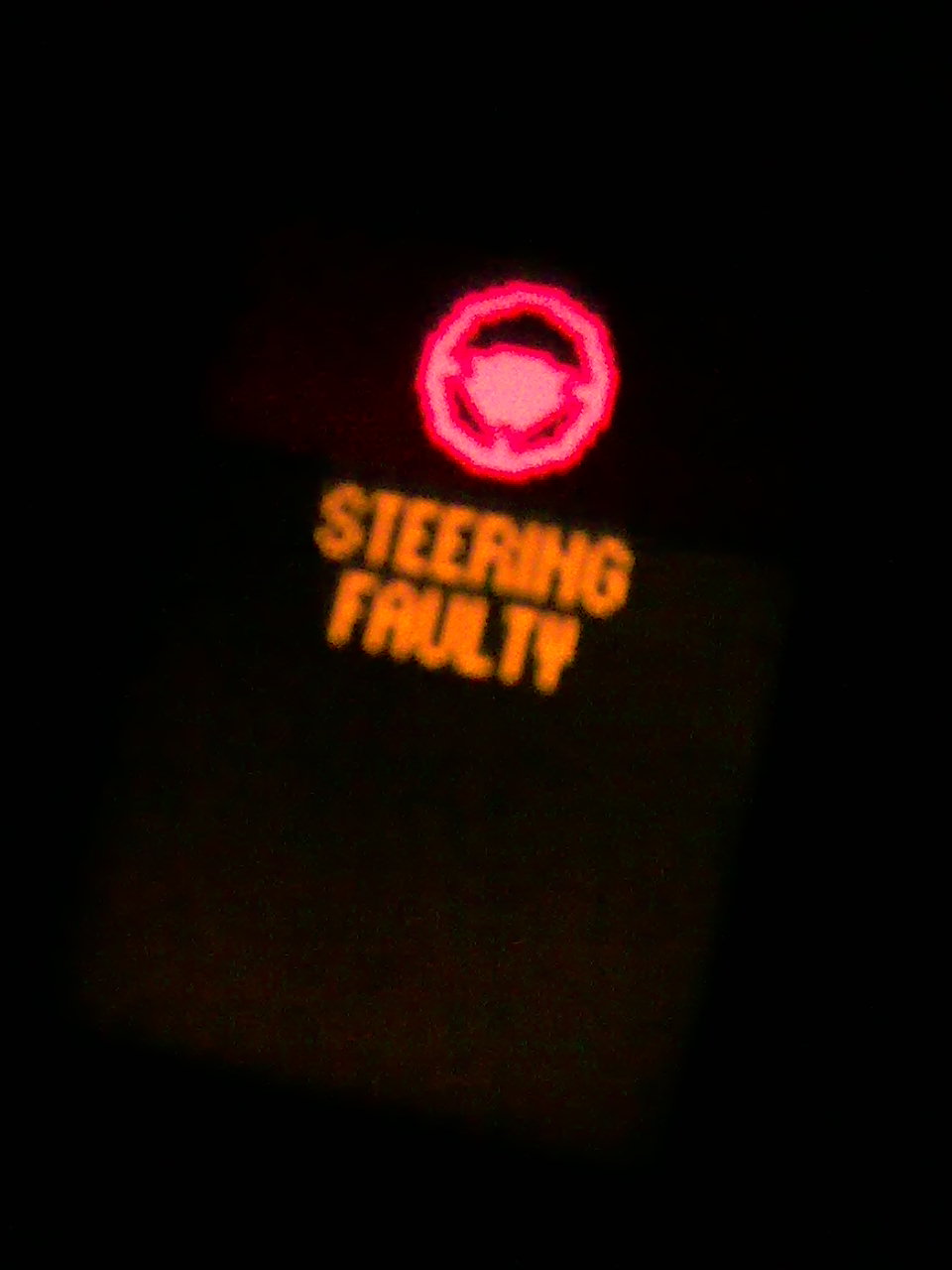

Кароч, седня, после 2,5 недели отдыха и машины стока же, завел (не сразу, но с одного раза) свой Поршик...все было ок, не считая разгребания сугроба)))...ездил полдня намана...потом остановился, глушу, вылезает вот такая куйня на табло:
...позвонил Володе, ничо хорошего: 15 мин подождать, попробовать вторым комплектом ключей, затем писта - замена рулевой колонки...
...кароч родились мы в СССР, пошаманил ключом и всем остальным туда-сюда завелась с пол тыка...при дальнейших остановках с глушением все повторялось...нездоровая куйня..
Впечатления чота то ли отходит, то ли не сразу срабатывает...могет сигналка, блокировка?
Есть соображения?
ЗЫ Володя, не разберусь, в понедельник жди!
хочу заметить, пока предварительно (по телефону), без детальной диагностики...

просто непонятно...чо за замок руля?...как он сам то закрывается...на деле ведь руль крутица ток тяжело, т.к. авто не заводица(((
.просто интересно, м.б. было у кого так?....м.б. это 2недельное стояние на стоянке кинуло глюк?
16.01.2011, 23:03   #4
Сообщение от Dora Посмотреть сообщение
при вытаскивании ключа из замка зажигания, рулевая колонка должна обязательно блокироваться электрическим замком...первый признак неисправности, если рулевое колесо можно прокрутить...дальше ждать проявление подобной неисправности, как у Сергея (Dora)...вопрос времени...

при вытаскивании ключа из замка зажигания, рулевая колонка должна обязательно блокироваться...первый признак неисправности, если рулевое колесо можно прокрутить...дальше ждать проявление подобной неисправности, как у Сергея (Dora)...вопрос времени...
Ну завтра поглядим канеш...но мне кажеца чот то ли с контактом, то ли с самим замком руля ибо пару манипуляций и машина заводится все равно...
ЗЫ я не прана м.б. выразился, сам руль не крутица канеш...моя проблема это не заводится авто с первого раза....падла такая)))

ну в общем так...внешние проявления проблемы: сажусь в авто, ключ в замок, руль выезжает как обычно ко мне и ничего...горит ошибка (орет) и не заводица...НО!...я за пару дней понял как и чо...заводица всегда если руль находица в крайнем положении к торпеде (т.е. када ключ вытащить)...как тока руль отъезжает ко мне более чем на половину опять ошибка и не заводица...бред-не бред..кароч рулевая колонка под замену(((...кароч нутря в калонке все целиковые и ремонту не подлежат...писдит я так понял электроника связанная с замком руля...
...как сделаю отпишу...чо и как по цене и срокам...
