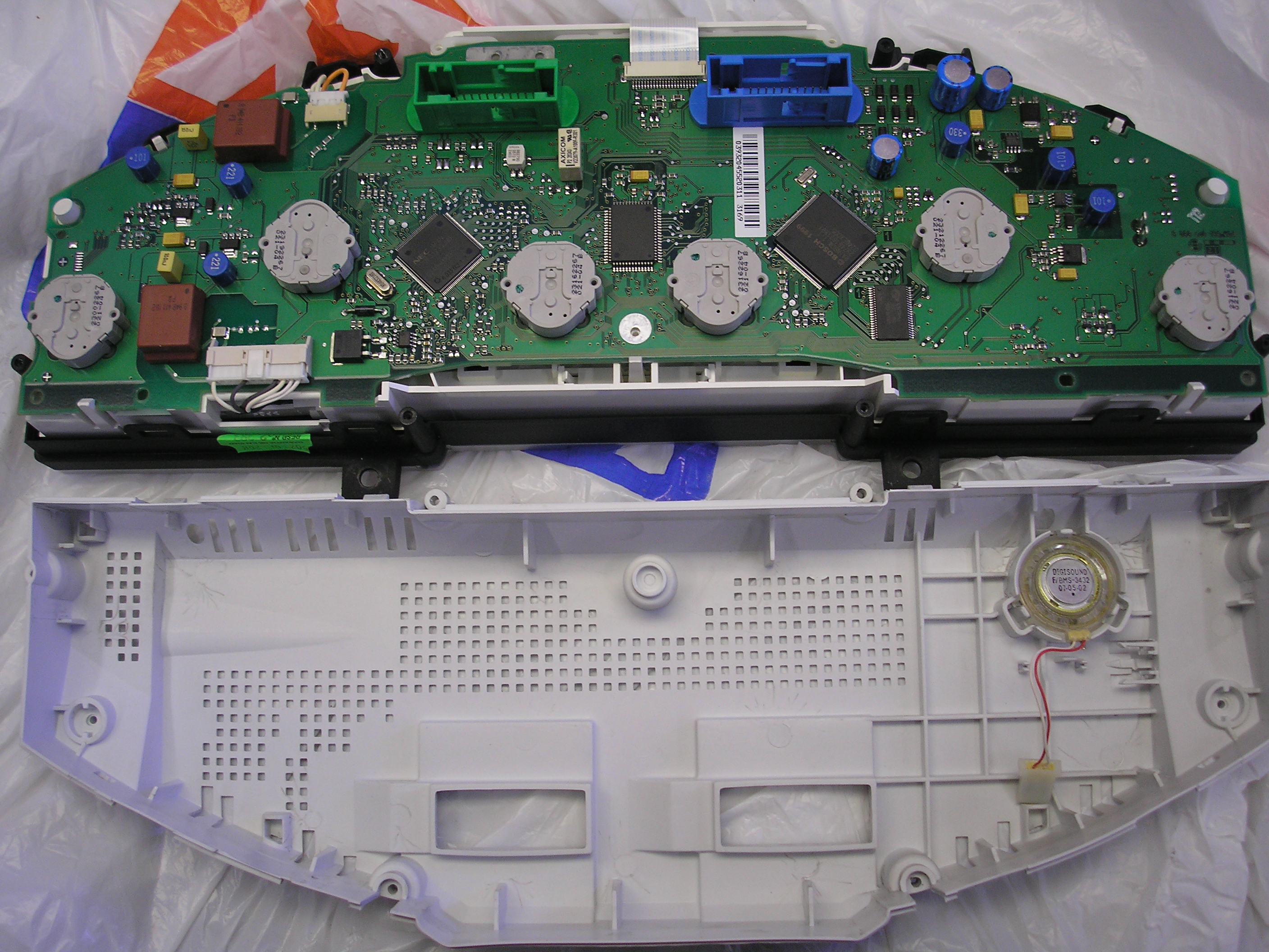

Александр Петров
Аватар для Александр Петров
Сообщение от Region13 Посмотреть сообщение
Друзья! Подскажите кто сталкивался или просто знает, ни с того ни с сего пропал звук открывания водительской двери, и когда заканчивается бензин, выскакивает напоминание сопровождающееся звуком, напоминание есть, а звука нет(( В чём проблемма? Спасибо!!!
Если пропало и звуковое сопровождение повторителя поворота…причина в звуковом динамике, внутри комбинации приборов.

30.12.2010, 00:56   #7
Region13
Спасибо Александр!!! Отнесу нашим эту схему, надеюсь поймут))) но вот на счёт поворотников не уверен, по моему работают.....но не уверен. У меня с начала зимы эти звуки "похрипывали", работали, но как то искаженно....а вот сегодня совсем пропали....((

Саш а как называется этот динамик, или какой у него номер? в магазине никак не могут найти((
30.01.2011, 00:38   #9
отвечу за Александра...
как запчасть в оригинале не поставляется, технические характеристики элемента во вложении в сообщении Александра...
этого достаточно, что бы подобрать аналогичный в радиомагазинах...
