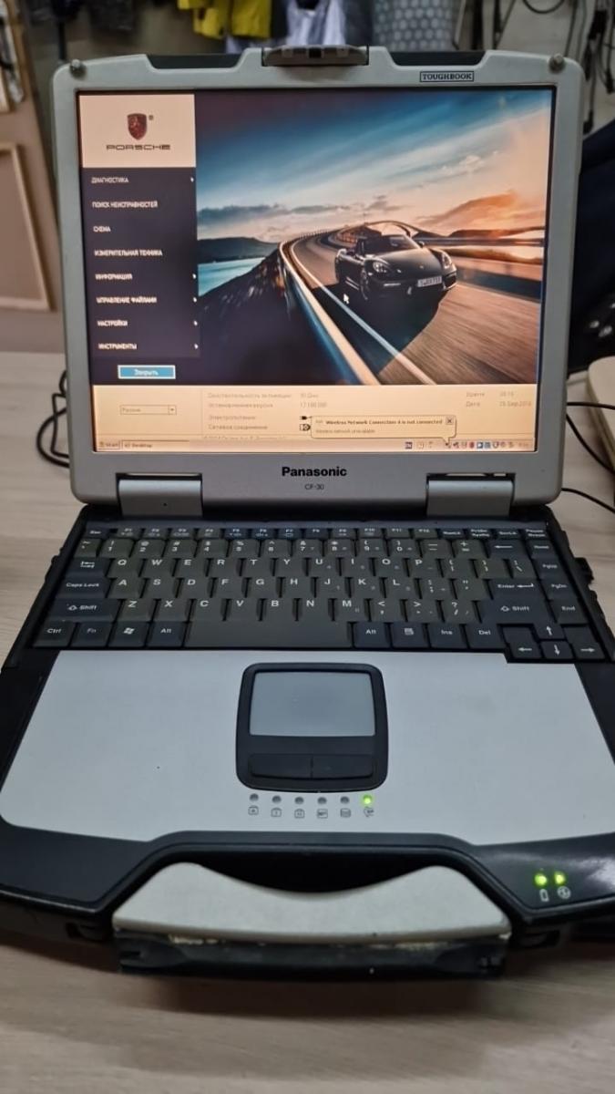

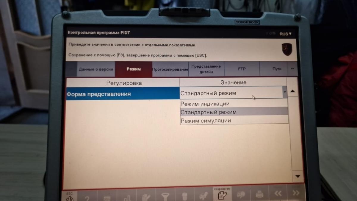

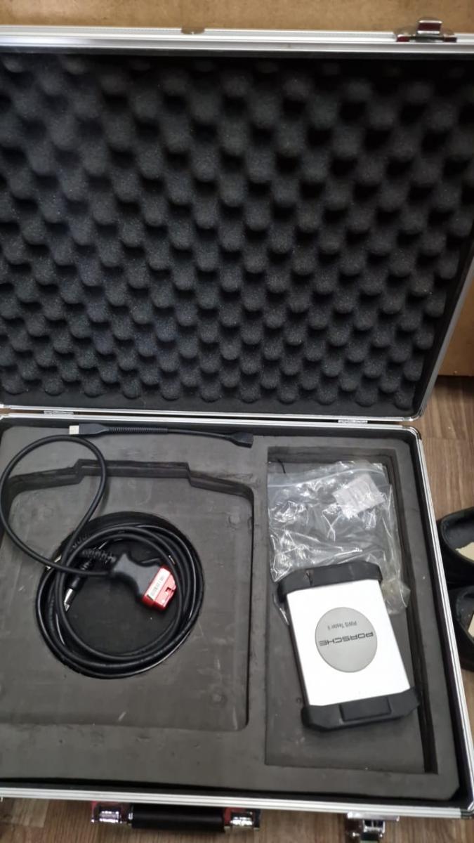

Всем добрейшего добра.
Являюсь счастливым обладателем Porsche Cayenne Turbo 4.8 л., 550 л/с., 2008 года рождения.
Ранее владел Porsche Cayenne 4.5, 340 л/с., 2005 годика.
В другой теме обрисовал то, что имею с автомобилем проблемы по пневме и PDCC после заЧЁтного дрифта.
Ремонты в мастерских Дальнего Востока, в частности Благовещенска и Магадана не смогли устранить причины и соответственно всё привело к тем же последствиям, что и ранее были.
Сейчас задался вопросом глубокого изучения вопроса ремонтов своими силами с погружением в диагностические системы и прочие премудрости Немецкой инженерной мысли.
В наличии имею PIWIS 2 на ноутбуке Панасоник с блоком Пивис 2.
Вопрос вот в чём, на моём оборудовании нет инженерного режима, ошибки скидывает капец как криво, практически не скидывает, больше толку было от ЕЛМ с Карсканером, какое оборудование можно собрать для нормальной и полноценной работы с автомобилем?
Задачи не только прочитать ошибки, но и иметь возможность прошивки, программирования, кодирования и прочих действий с автомобилем.
Подскажите пожалуйста у кого есть подобный опыт.
В сети есть масса информации как и где качнуть Пивис 3, как его запустить, это не проблема, а вот чем его связать с машиной, ни как в толк не возьму. Ваг ком, дак их мульён разновидностей, а какая мне нужна не разберусь чот сам.
Всем заранее спасибо.

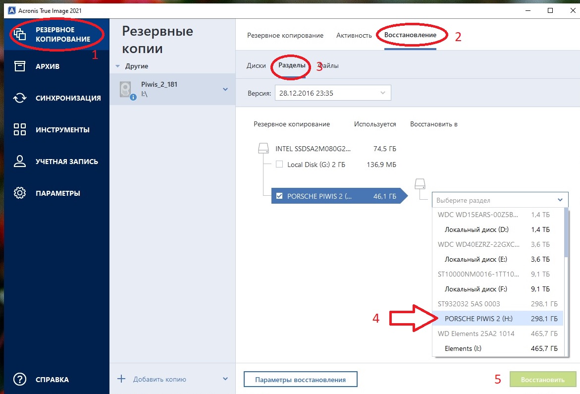

ChepikEA
Качаете образ системы по ссылке выше (вот чтобы не искать https://mega.nz/#!M0px0KZa!KU7kmbTft...ALOT6Mmvt79O1I)
Качаете Acronis True Image - https://vipmolik.net/soft/959-acroni...nformacii.html
К компу подключаете ноутбучный диск (не с пивиса).
Запускаете акронис и делаете как на скриншоте.
После подключаете диск к вашему устройству и загружаетесь с него.
У меня не загрузилась система. Но и не должна была т.к ноут асер, а копия была снята с ноута панасоник.

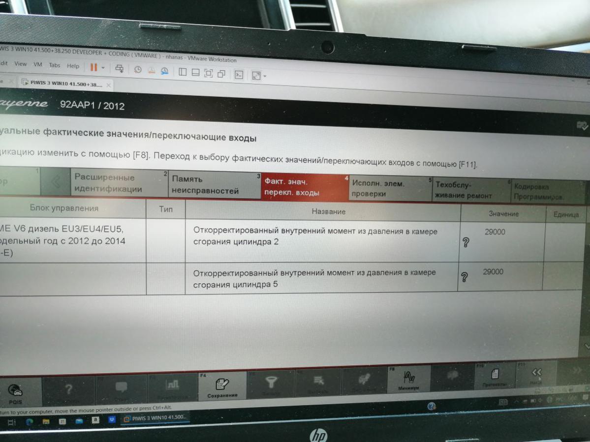

Да, к вопросу как связать с машиной скачанные пивисы. У меня из Китая клон - https://aliexpress.ru/item/100500554...400.1706896933
Простейшие функции он выполняет.
Но, вот, например, может ли он прописать форсунки на моем дизеле я не знаю. Еще отображает непонятные записи как на фото.
