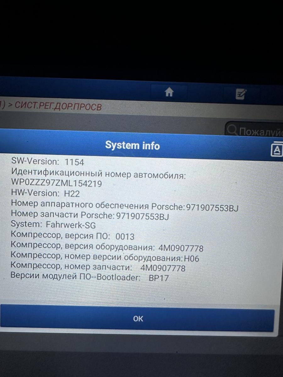

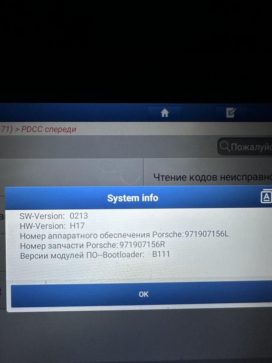

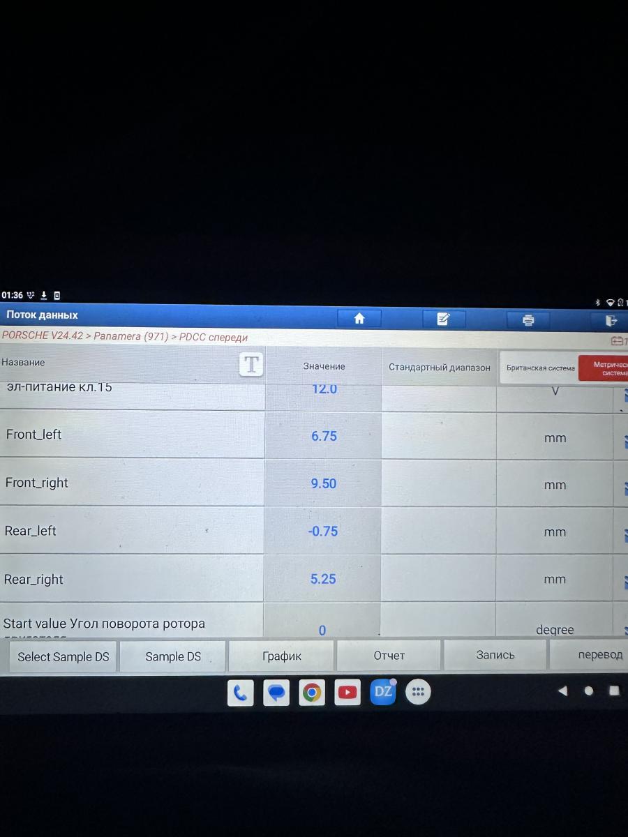

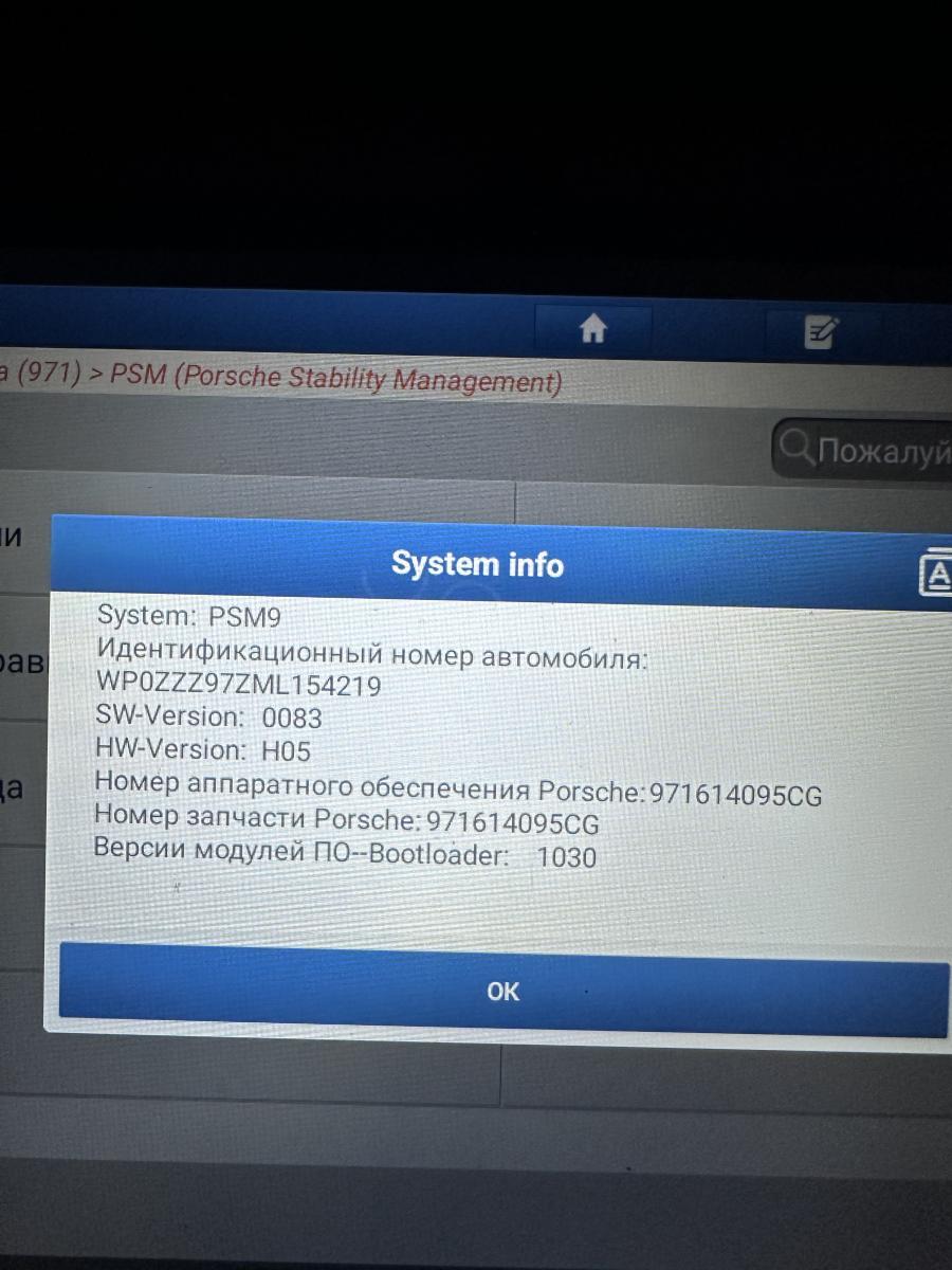

- Возможно сбились какие то настройки PDCC, там можно что то откалибровать и привести в заводское состояние? Прилагаю фото версий ПО и потоковые данные PDCC на текущий момент. (Какие то они странные, разве не должно быть одинаково на всех колесах?)
Ошибок сейчас нет. Помогите починить sport+.
