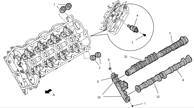

Нужно качественно проверить топливную систему, систему впуска, систему зажигания и систему выпуска. Дальше по результатам собранной информации двигаться дальше. Если у Вас 100% уверенность в работоспособности вышеназванных систем, поменяйте местами гидравлические клапана переключения длины хода клапанов (система регулировки хода клапанов). Для замены местами требуется предварительно снять вакуумный насос и ТНВД.
Извлечь гидравлический клапан из ГБЦ. Следить за тем, чтобы одновременно было снято и уплотнительное кольцо. В противном случае с помощью зеркала и фонаря найти уплотнительное кольцо.
Промыть переднюю сетку гидравлического клапана промывочным бензином. В случае повреждения или сильного загрязнения заменить гидравлический клапан.
Установить гидравлический клапан с новым уплотнительным кольцом в правильном положении. Не допускать сползания уплотнительного кольца. Установить и затянуть винты.
Распредвалы ряда цилиндров 1-4
1 - Распредвал (Выпуск)
2 - Распредвал (Впуск)
3 - Гидравлический клапан регулировки хода клапанов (VVS)
4 - Винт M5 x 12 → Момент затяжки: 6 Nm
5 - Переключающиеся толкатели (смазать моторным маслом)
6 - Тарельчатые толкатели (смазать моторным маслом)
7 - Пробка
8 - Опоры подшипников 1 - 4
9 - Пробка
10 - Рабочие поверхности подшипников (смазать моторным маслом)
A - Направление движения
Распределительные валы цил. с 5 по 8
1 - Переключающиеся толкатели (смазать моторным маслом)
2 - Тарельчатые толкатели (смазать моторным маслом)
3 - Распредвал (Впуск)
4 - Гидравлический клапан системы регулирования хода клапанов (VVS)
5 - Винт M5 Х 12 → Момент затяжки: 6 Nm
6 - Распредвал (Выпуск)
7 - Пробка
8 - Опоры подшипников цилиндров 5 - 8
9 - Пробка

К сожелению от перемены местами клапанов итог остался таким же. Сетки чистые , промыл на всякий случай . Двигатель на ходостых стал работать ровнее в салоне почти не чувствуется вибрации. Но осталась таже проблема начинаешь плавно работать педалью до 1500 об. Вверх вниз и на счетчики сканера пошли пропуски того же 5 цилиндр. К тому же по 5 цилиндру 16 пропусков а по 6 три проявилось.У меня уже есть сомнения в работе впускных клапанов на 5 цилиндре.Может быть залипание на этих двигателях. Машину делаю сам , приспособы для распредвалов есть. Какие еще идеи Владимир, может подскажете принцип работы клапанов ? Может ли причина в закусывании клапана.Может еще что проверить.? Хотелось бы убедится полностью прежде чем снимать голову. У мажины пробег 154000 родной гильзовали на 98000. Вскрытие это попандос на месяц, а причину можно визуально и не найти, только путем замены на новые.
