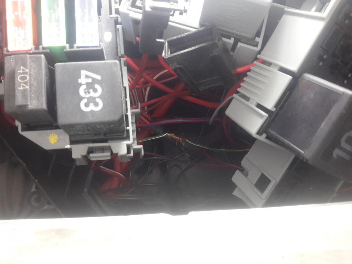

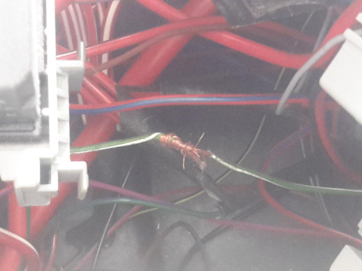

С техноблоком тоже разобрался, он отрубал еще и один проводок (тоненький зеленый с белой полоской) от 20 реле еще 433 на самой релюшке написано, вот я его обратно скрутил ка было с завода, но результата не дало, также крутит но не схватывает даже, после тырканья из выхлопу пахнет бензой, значит она поступает, но без правого насоса, получается нет искры!? Куда смотреть уже не знаю!?

19.12.2014, 22:10   #6
