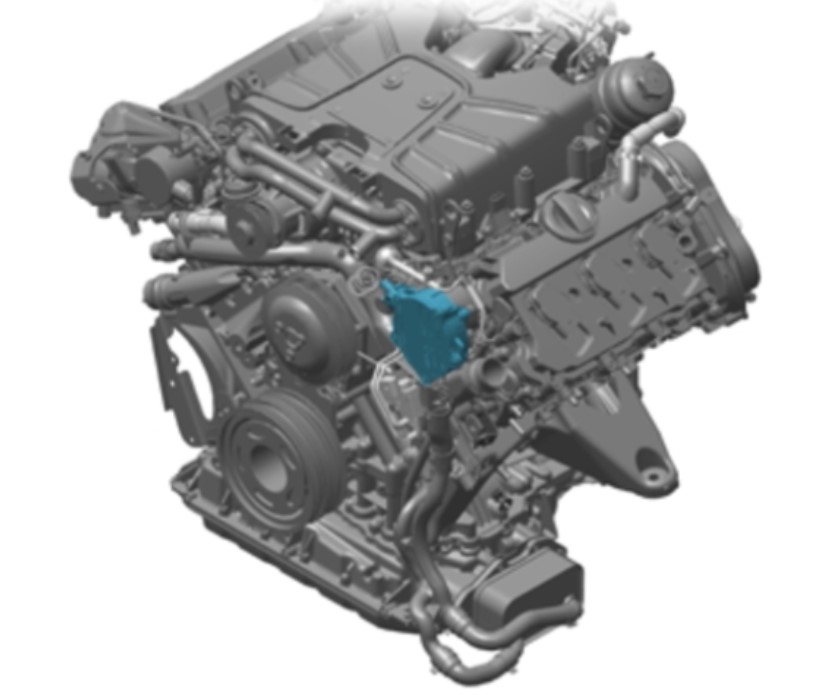

Проявления неисправности
Старт-стоп ограничен
Место установки вакуумного насоса
Название: Место установки вакуумного насоса.jpg
