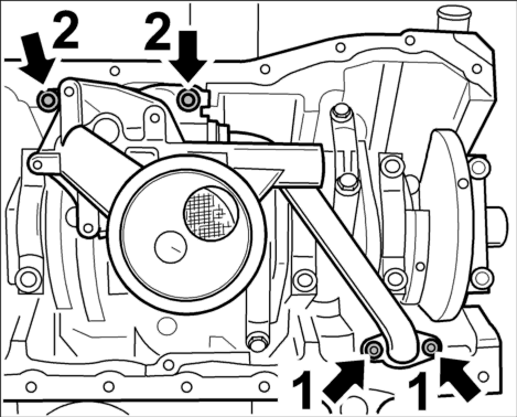

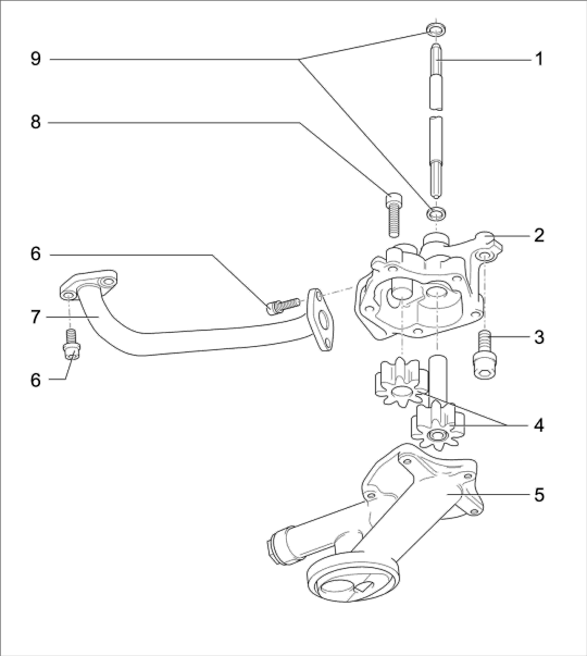

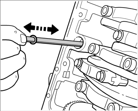

Здравствуйте! Владимир, подскажите, пожалуйста, можно ли для начала каким-либо образом почистить маслоприемник? Если да, то просьба прикрепить картинки-схемы.
Большое спасибо!
31.01.2015, 18:59   #10
Сообщение от tizn Посмотреть сообщение
Здравствуйте!
Добрый день.
Обзор элементов, клапан регулировки давления масла
-1- - Приводной вал масляного насоса; деталь симметрична, поэтому неправильная установка исключена
-2- - Масляный насос
-3- - → момент затяжки: 23 Nm
-4- - Шестерни; зазор в профилях зубцов: 0,20 мм; осевой боковой зазор: 0,10 мм
-5- - → давление открытия: 5.5 bar+/-0.2 bar; очистить сетку маслозаборного патрубка
-6- - → момент затяжки: 8 Nm; вкрутить с резьбовым лаком средней прочности
-7- - Напорный масляный канал; вкрутить с герметиком
-8- - → момент затяжки: 8 Nm
-9- - Уплотнительное кольцо; при повреждении заменить
