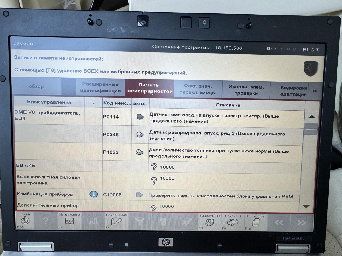

Здравствуйте Владимир, подскажите пожалуйста, вчера заправил машину и потом при первом обгоне в машине появились ошибки отказа блоков, остановился на обочине и заглох, машина не запускается Cayenne 2011 Turbo WP1ZZZ92ZBLA85784. После доставил машину эвакуатором, зарядил полностью АКБ, считал ошиьки появились следующие P0346 и P1023. Машина еле заводится, а если заводится то троит, обороты очень низкие, глохнет. Как диагностировать и искать в чем проблема, могли бы вы помочь за оплату удаленно ? Можно в ЛС, а то сервисов у нас нет, в наличии есть PIWIS.

Еще когда заводится и троит появляются ошибки пропуски зажигания 5,6,7,8 половина цилиндров
Фазовращатели какие на машине стоят?

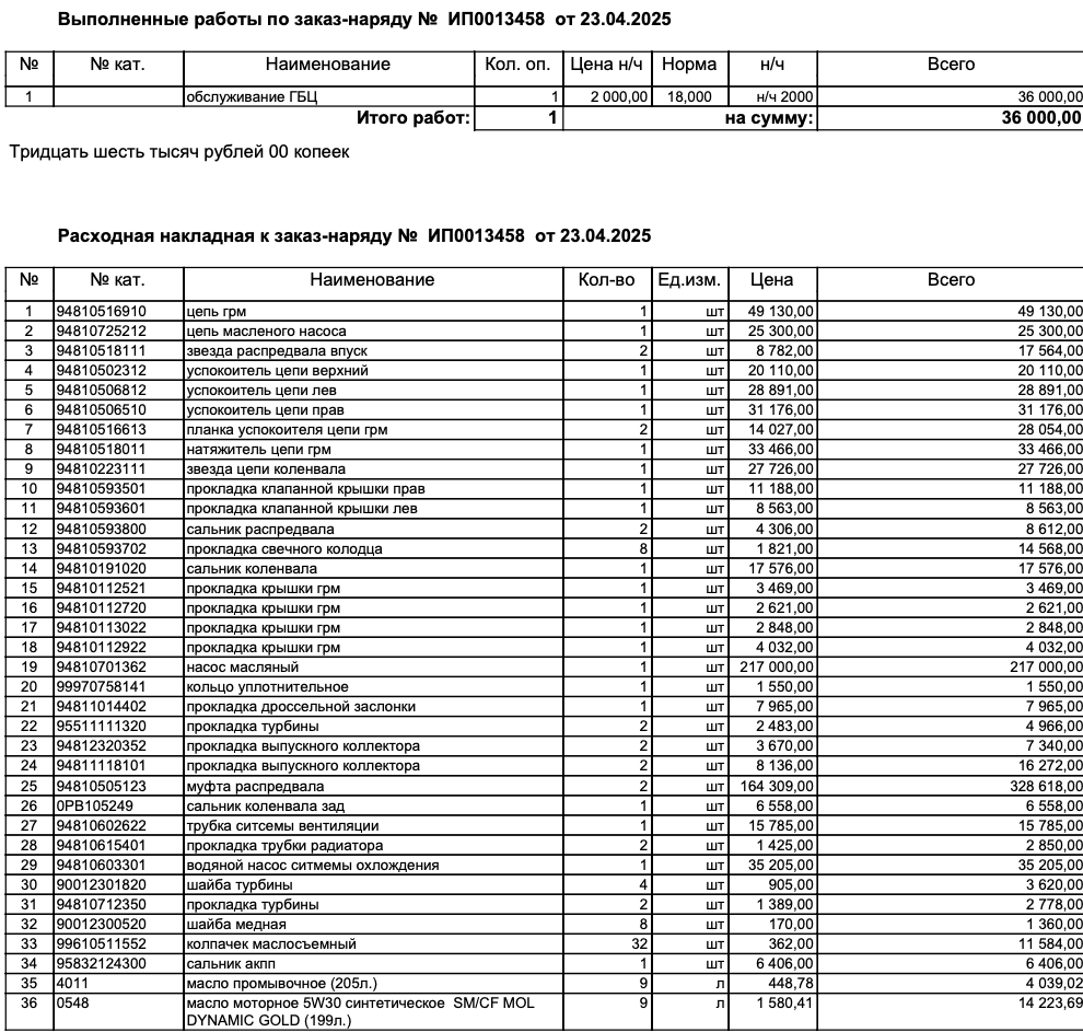

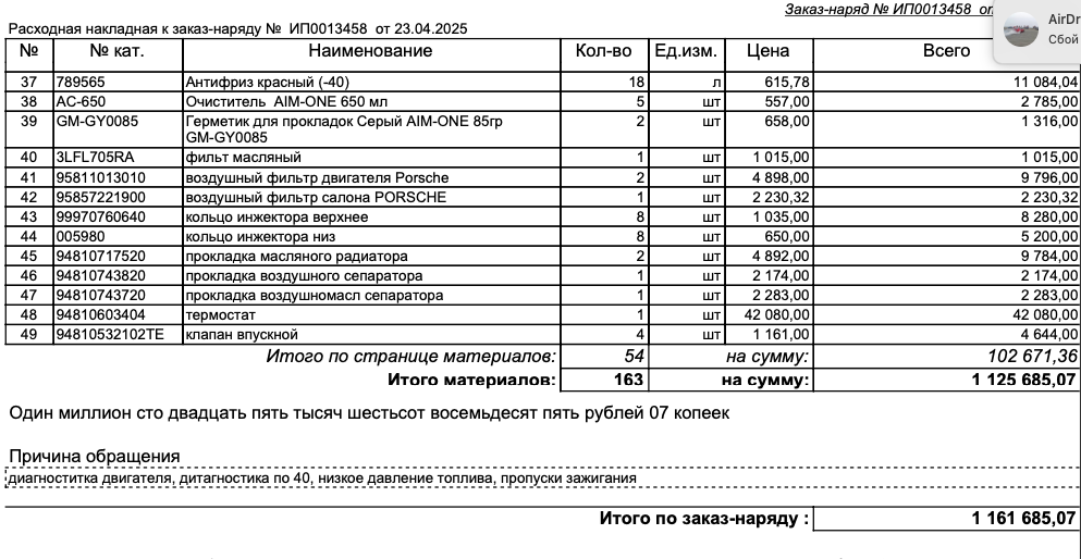

Итог да сорвало болты фазовращателя и загнуло 4 клапана, сервис вот что насчитал, по мне есть лишнего много и цены оверпрайз приму любые советы, у вас в сервисе можно пересчитать сами запчасти заказать ?

Действительно нужно менять масляный насос, водяную помпу ? Предлог такой что якобы могли попасть остатки болтов, стружки и иное в них. Я почему то думаю, что это проверяется ну и как минимум там есть какие то фильтры все же
