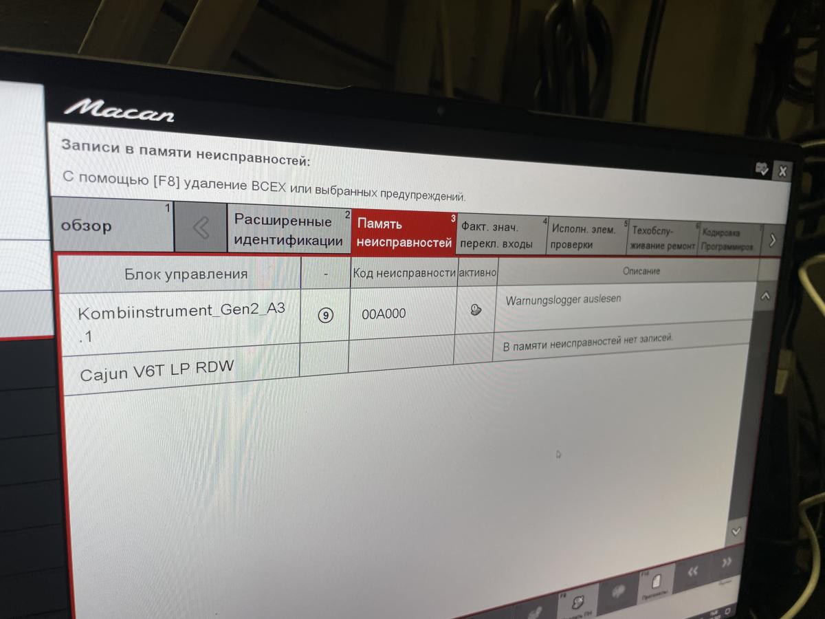

Только что сделали, правда через инженерный режим, выбрали такую же версию 1592, потом автоматическое кодирование, вышеупомянутые ошибки 010052 и C11005 ушли, но при считывании неисправностей в инженерном режиме есть ошибка 00A000 “Warnungslogger auslesen“ (в обычном режиме не появляется)
Владимир, может попробовать другую версию, если да то какую?

10.04.2025, 22:58   #7
Сообщение от maxim97st Посмотреть сообщение
Делать нужно всегда актуальной версией PIWIS
То что появляется в инжирном режиме это журнал сообщений в самой комбинации приборов, его тоже нужно очистить по аналогии как память неисправностей в блоке управления
