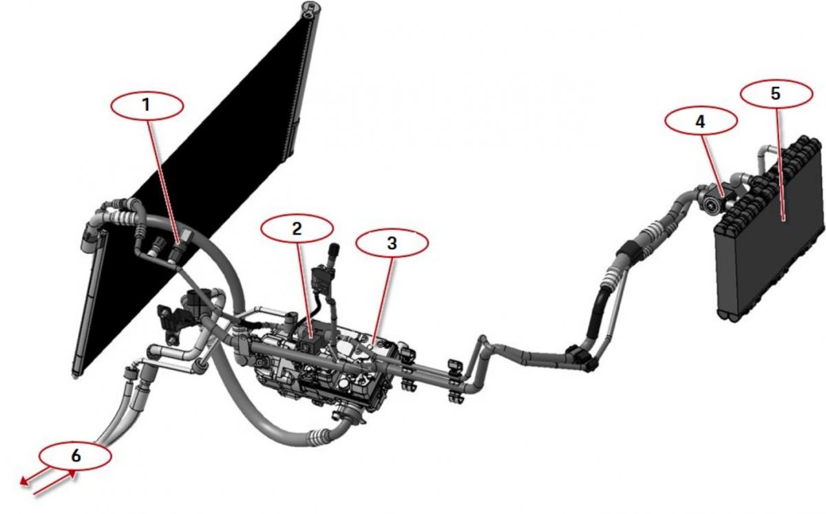

04.05.2025, 18:31   #5
Контур циркуляции хладагента
1 Датчик давления контура циркуляции хладагента, контур высокого давления
2 Запорный клапан контура циркуляции хладагента испарителя в салоне
3 Электрический компрессор системы кондиционирования
4 Расширительный клапан испарителя салона (только механический)
5 Испаритель салона
6 Испаритель низкотемпературного контура (охладитель)
(на рисунке пример)
