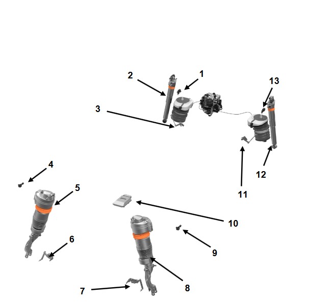

Обзор системы
1 Задний правый датчик ускорения кузова
2 Задний правый амортизатор
3 Датчик уровня кузова сзади справа
4 Датчик ускорения кузова спереди справа
5 Пневматическая пружина передняя
правая с встроенным амортизатором
6 Датчик уровня кузова спереди справа
7 Датчик уровня кузова спереди слева
8 Пневматическая пружина передняя левая
9 Датчик ускорения колеса передний левый
10 Блок управления EFP
11 Датчик уровня кузова сзади слева
12 Амортизатор задний левый
13 Датчик ускорения колеса задний левый
Название: Обзор системы.jpg

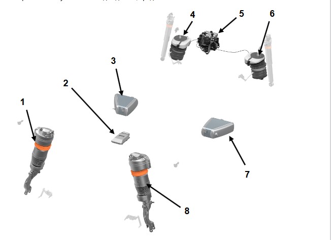

Обзор
1 Пневматическая пружина передняя правая
2 Блок управления EFP
3 Ресивер справа
4 Пневматическая пружина задняя правая
5 Блок электромагнитных клапанов
6 Пневматическая пружина задняя левая
7 Ресивер слева
