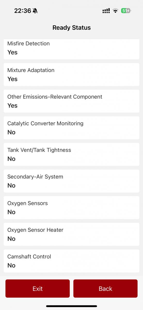

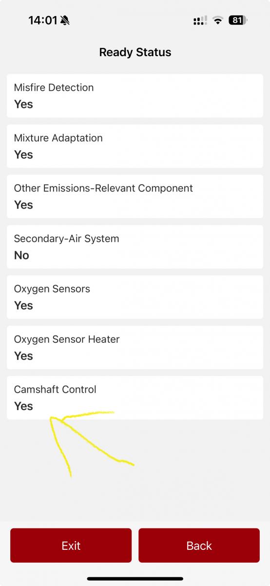

Прежде чем мы снимем двигатель, заменим цепи ГРМ и т. д., я просто хотел спросить, не кажется ли вам приложенное изображение, показывающее «состояние готовности» систем управления двигателем, странным и потенциально может указывать на совершенно другую проблему.
У меня есть 2 таких автомобиля, и я прилагаю экран «Состояние готовности» для каждой машины. Как вы можете видеть, для одной машины система управления распределительным валом активна, но для другой она говорит «Нет».
Что вы прокомментируете по этому поводу, пожалуйста?
