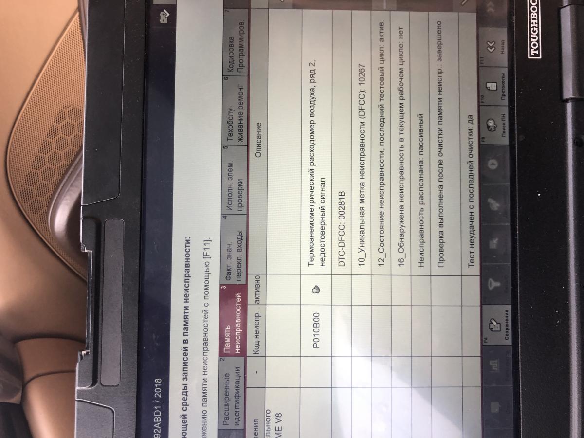

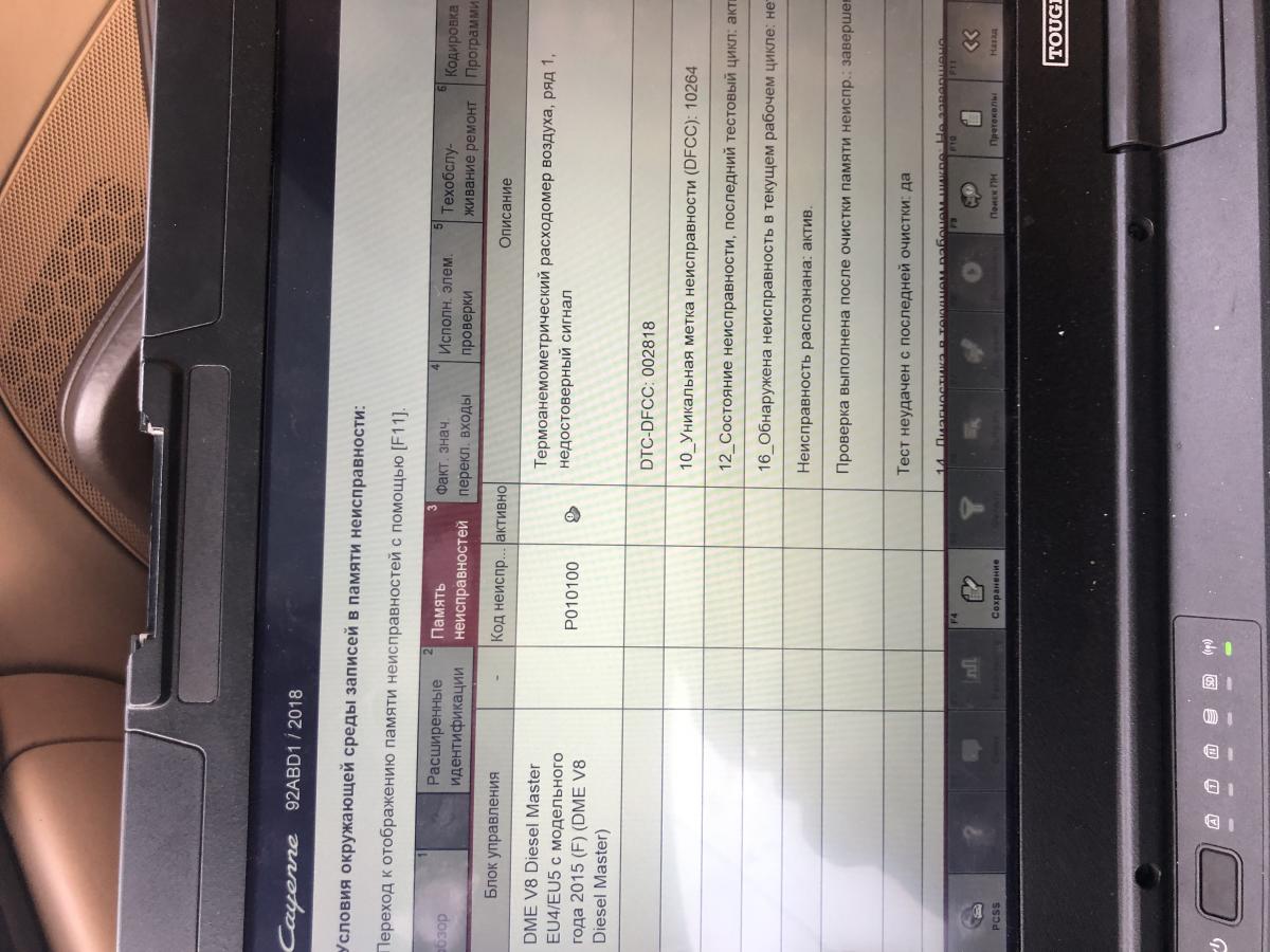

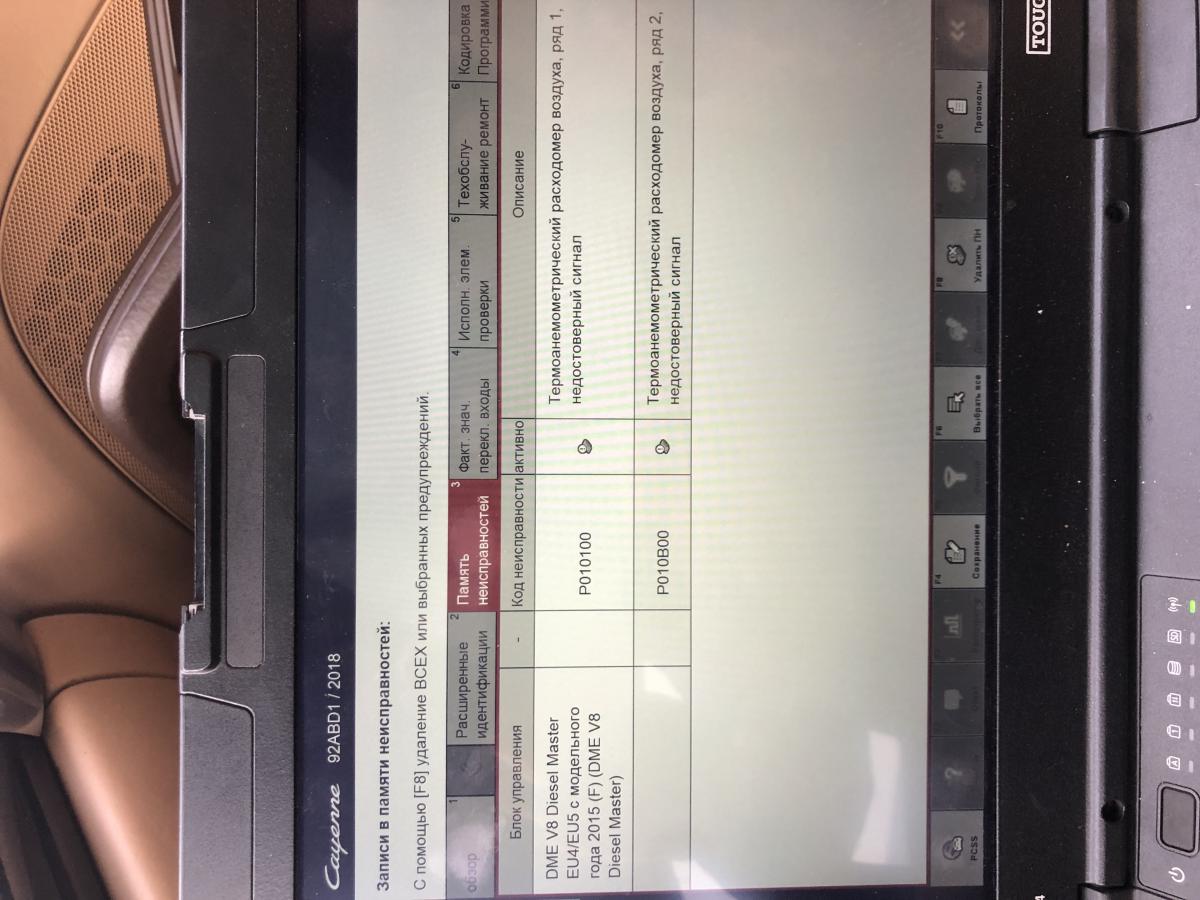

А где ошибки? Пишите подробнее код неисправности, описание и самое главное статус

22.10.2024, 15:24   #4
Balu2017
Ошибки проявились
