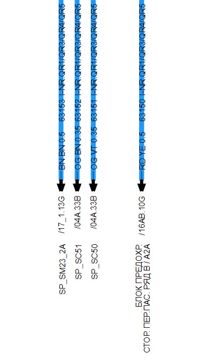

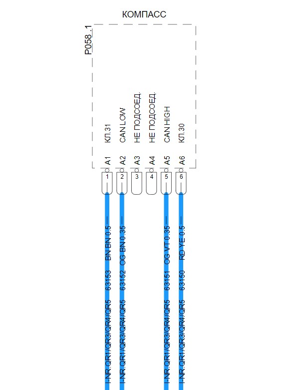

02.03.2023, 20:00   #6
Сообщение от толя-ныч Посмотреть сообщение
WP1ZZZ95ZGLB45569
Macan S (95BAB1)
а со схемой проблема в ее полном отсутствии на этот модельный ряд.
В PIWIS-е есть на эту машину
и похоже Lin
CAN

02.03.2023, 20:08   #7
толя-ныч
спасибо ,но эта схема не подходит, часы у меня с трехпиновым разъемом и мультимедиа большой жк сенсорный
02.03.2023, 20:12   #8
Эта схема под тот VIN который прислали. Отправляйте тогда корректный VIN
