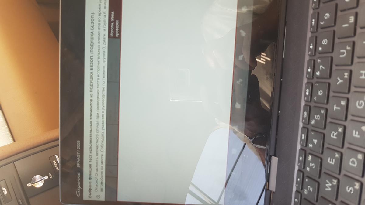

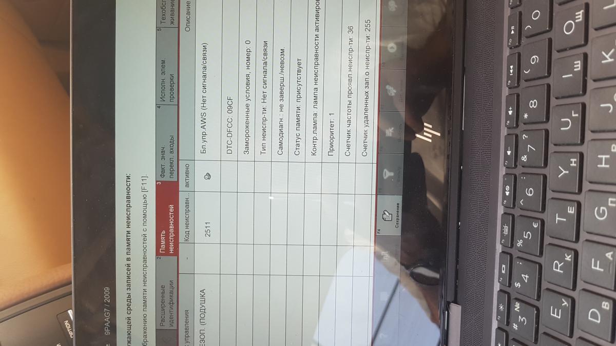

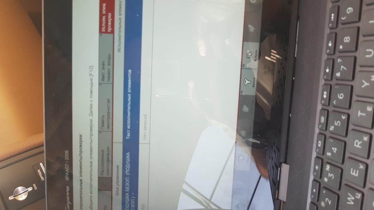

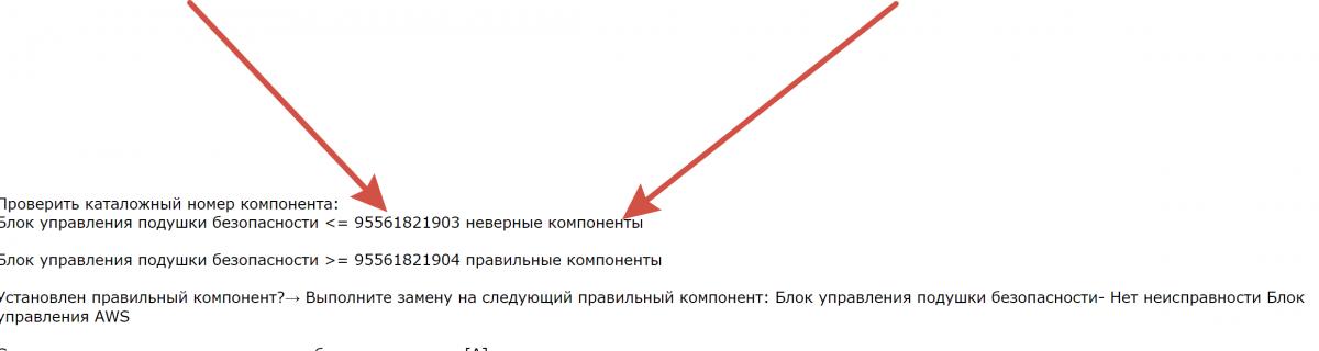

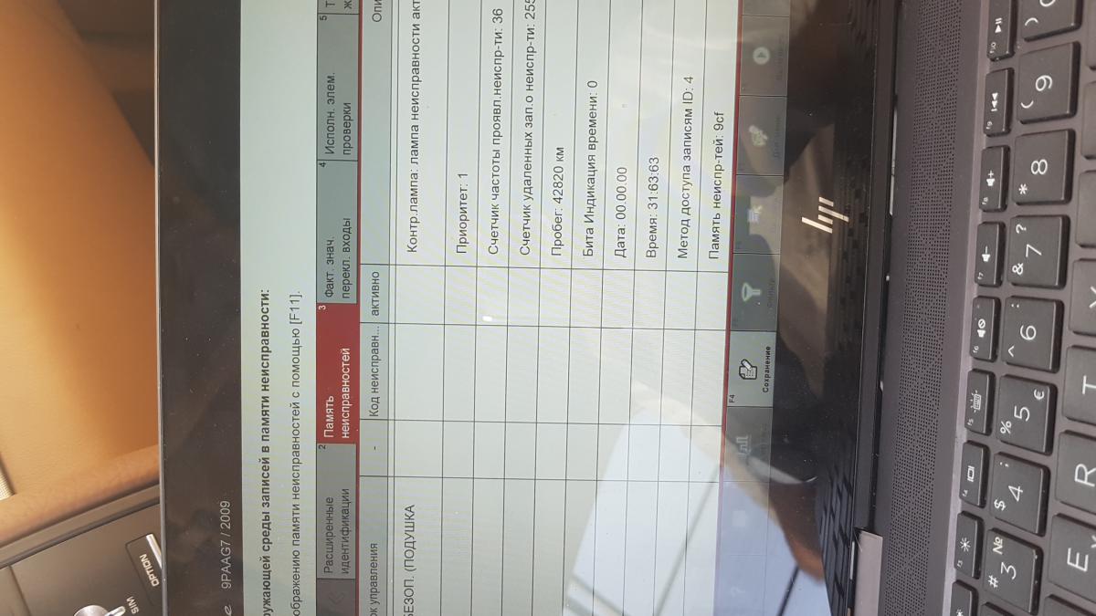

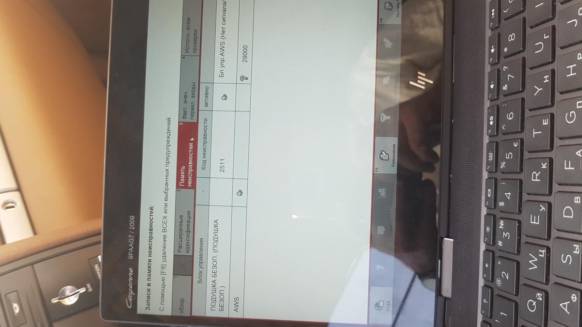

При попытке входа в блоки подушек и блок AWS вот что пишет...(фото прилагаю)
и не понял куда идти для актуализации и проверки каталожного номера?
там есть запуск теста исполнительных механизмов ....

17.09.2024, 22:46   #6
Сообщение от Vasilichh Посмотреть сообщение
В расширенные идентификации, там номер блока управления
