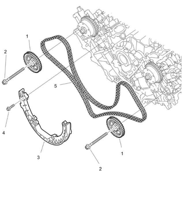

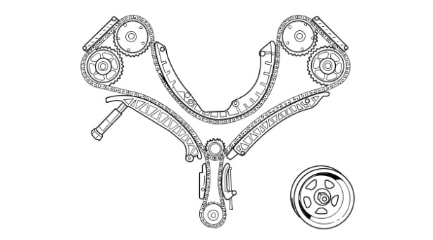

Добрый день Владимир. У меня вопрос по натяжителю цепи Кай 4.5 атмосферник 04год двиг 48.00. После установки распредвалов и цепи, при прокрутке мотора цепь периодически ослабевает на звёздах 1-4 цилиндров, и снова натягивается. Является ли это неисправностью гидронатяжителя?? Далее при интенсивной прокрутке мотора появляется давление масла, и ослабевания цепи не наблюдается, но постоит пол часа, и опять та же песня. Что подскажете, ставить и запускать мотор , или искать новый натяжитель?????
29.11.2012, 12:22   #2
Цепь новая? Если б/у, вероятнее всего присутствует растяжение цепи ГРМ...требуется замена цепи ГРМ, натяжитель цепи меняется по умолчанию.
1 - Nockenwellenrad
2 - Zylinderschraube M12 x 140
3 - Führungsschiene
4 - Befestigungsschraube Führungsschiene M8 x 35
5 - Steuerkette; bei Wiederverwendung gleiche Laufrichtung verwenden

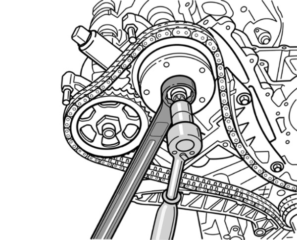

1 Отпустить крепежные винты звездочек распредвалов и фазовращателей (1 или 2 оборота). Для этого с помощью накидного ключа удерживать шестигранник SW 32 фазовращателя и звездочки соответствующего распредвала. Отпустить цилиндрические винты М12 сменной торцевой головкой Т60 на один или два оборота.

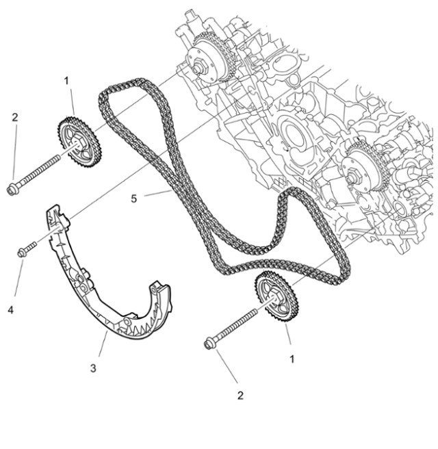

Название: Обзор цепь ГРМ.jpg
ID:	20078   Нажмите на изображение для увеличения

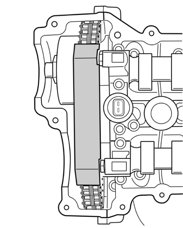

Название: Планка натяжителя с установленной крышкой.jpg

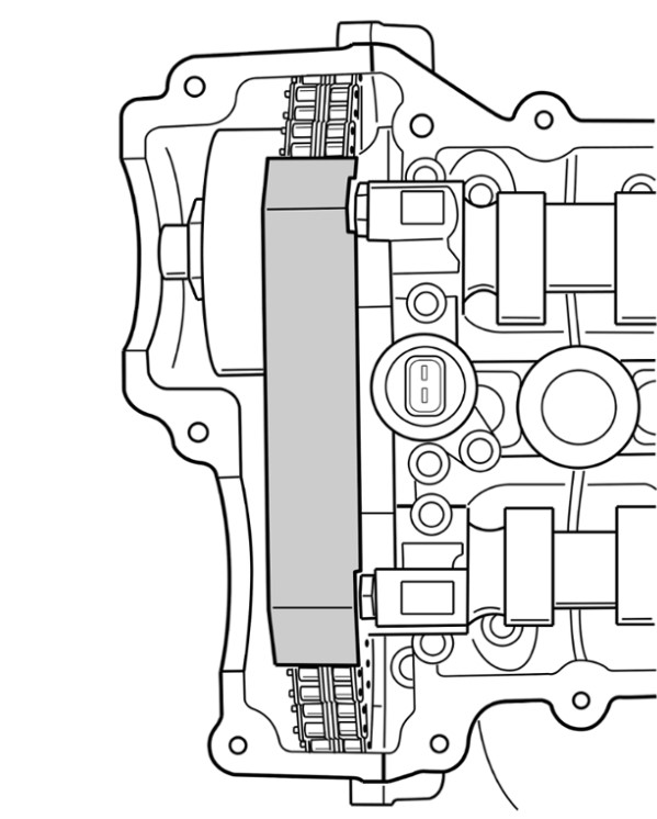

Название: Планки успокоителя между распредвалами.jpg
