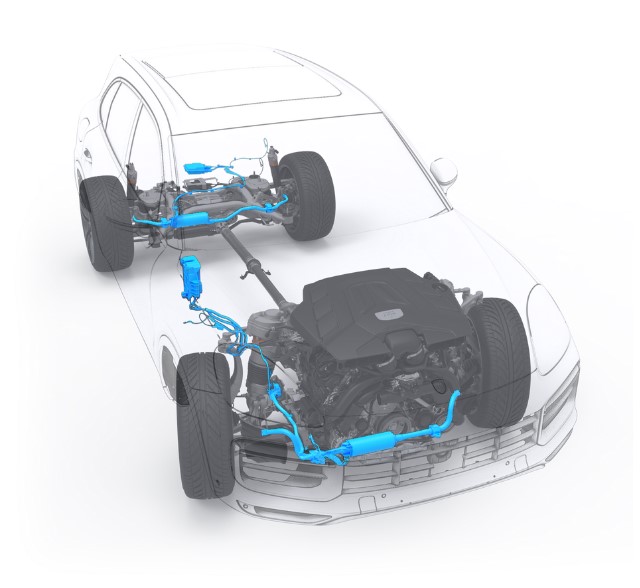

Действительно для: Cayenne с 2018 модельного года
Система подавления крена, обзор
Название: Система подавления крена, обзор.jpg

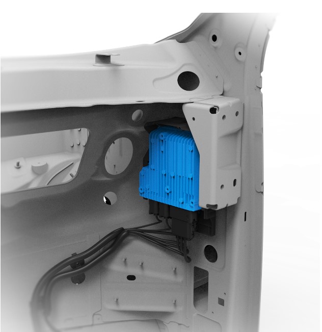

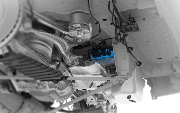

Места установки блоков управления системы подавления кренов
Название: Блок управления на передней оси.jpg
ID:	77779   Нажмите на изображение для увеличения
Название: Блок управления на задней оси.jpg
