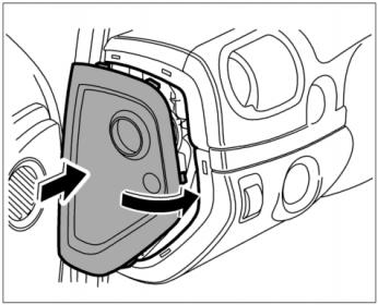

Монтажный блок закрыт крышкой.
Снятие крышки монтажного блока
– Вставьте плоский конец отвертки в отверстие в крышке.
– Снимите крышку .
В обшивке размещен пластмассовый пинцет для вынимания предохранителей.
В монтажном блоке есть место для двух запасных предохранителей.
