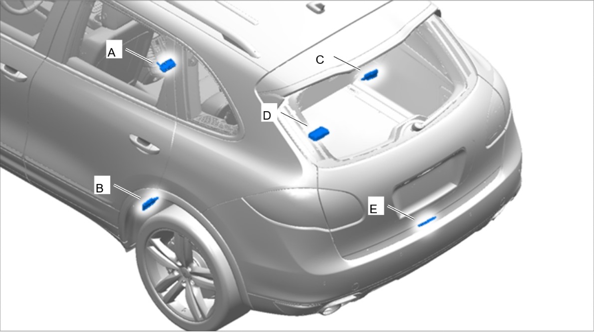

Прошу подсказать ещё, сколько штук и где точно находятся антенны от keyless go, чтобы проверить разъемы и состояние и как до них добраться.
Место установки антенны для Kessy
A Антенна системы Kessy, центральная консоль
B Антенна для Kessy в задней левой колесной арке
C Антенна для Kessy в задней правой колесной арке
D Антенна системы Kessy, багажник
E Антенны для Kessy задней части кузова
Название: Место установки антенны для Kessy.jpg
Спасибо огромное!!!

Владимир, а подскажите, картинка с каких-то электронных мануалов? Где такую можно скачать?
08.05.2024, 14:07   #7
Сообщение от Nail777 Посмотреть сообщение
это PPN
