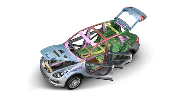

Конструкция кузова
Последовательное усовершенствование концепции облегчения конструкции вносит решающий вклад в повышение уровня безопасности за счет образцовых показателей жесткости кузова.
В случае столкновения конструкция передней части, состоящая из продольных и поперечных несущих элементов, перераспределяет энергию удара. Кроме того, силовые элементы из высокопрочных сталей защищают находящихся в салоне людей в случае бокового столкновения.
Высокая жесткость и четко просчитанная способность к деформа-
ции. Два качества, которые объединяют в себе применяемые нами многофазные стали. “Клетка” салона выполнена из высоко-
технологичных сталей для максимальной защиты водителя и пассажиров.
